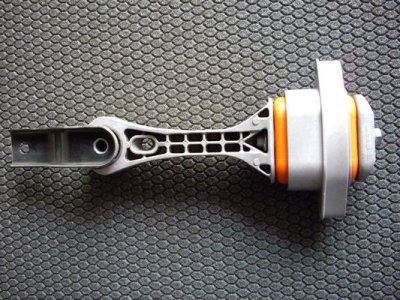

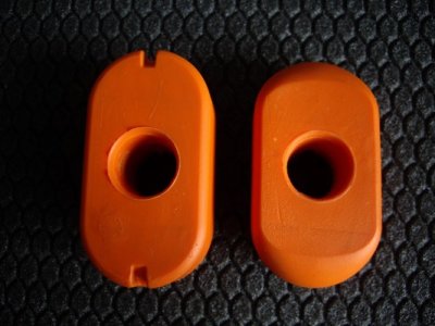

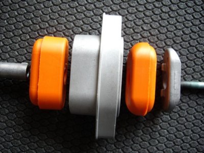

- MFT-Berlin: gesehen habe ich die Stütze und die Lager auf der Motorshow, weiss aber nichts darüber (@powered: hast Du die Stütze und/oder die Motorlager verbaut?), das Material heisst übrigens Polyurethan - aus Polyethylen macht man u.a. Einkaufstüten
