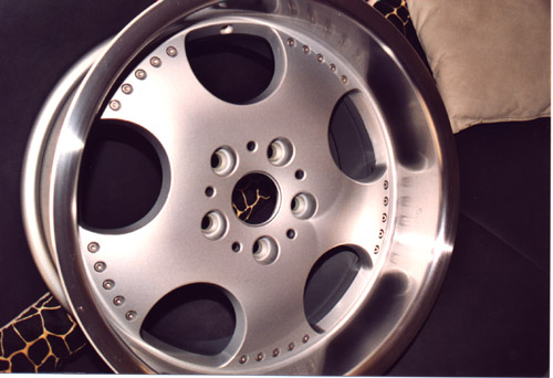

Hallo,
weiß jemand wo ich Adapter in 15 oder 20 mm von 5/120 auf 5/100 bekomme Wäre echt dringend!

JA! Jetzt stellt sich nur noch die Frage ob ich ET 25 vorne unter den Kotflügel ohne arbeiten bekomme! Felgen wären 8x18 ET40 mit 15mm Adapterscheiben!
Weiß jemand ob das klappt

Du bredest von 15 mm?,aber die dünsten Adapter sind 20 mm breit
und bei 8x18 must du ein bischen am Kotflügel arbeiten so past es nicht
habe ich schon ausprobiert.Wollte Audi Felgen drauf machen auch 8x18
aber Et 35,die standen mehr wie über.Jetzt habe ich 8x18 Et35 mit 10mm
Spurscheiben und selbst da muste ich an die Kotflügel.

Ich hatte meine Lochkreisadapter von H&R.Sie fangen erst ab 20mm an.
Du must dann auf jeden fall vorne was machen.
Ja Tomir32 nur vorne das hatte ich vergessen zu sagen hinten würd es
mit den 20mm und 8x18 Et40 passen.
