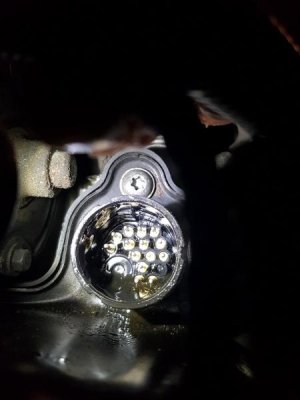

Guten Abend, ich bräuchte dringend Hilfe und ich hoffe es kann mir jemand helfen. Ich habe gestern festgestellt, dass aus dem großen runden Stecker, der an die Mechatronik des DSG`s geht Getriebeöl austritt. Ist das Problem hier jemanden bekannt? Im Internet findet man leider nichts zu dieser Problematik. Fahrzeug ist ein 5er R32 Baujahr 2008. Vielen Dank schon mal im Voraus.
Im Anhang hänge ich mal ein Bild an.

Mechatronik schrott

Gibs keinen ,sei froh ,dass er überhaupt noch läuft .
Die ganze Elektronik ist mit öl geflutet und kommt ausm Stecker raus .
Sobald die Anzahl der Metallpartikel im Oel zu hoch wird,wirds den Kurzschluss bzw Störungen geben

Werde eine neue Mechatronik einbauen. Trotzdem werde ich wahrscheinlich nie verstehen wie sowas passieren kann und das ich scheinbar der erste und einzige bin dem sowas verreckt:/

Bist nicht der einzigste .gibt einige ;-)

Und das nicht nur beim R32...*roll*
