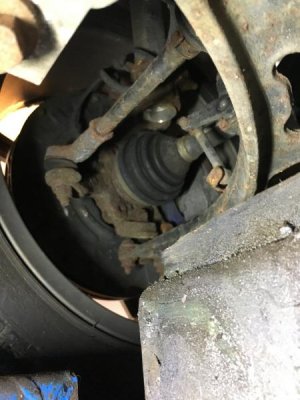

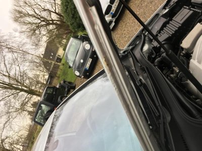

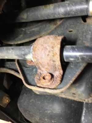

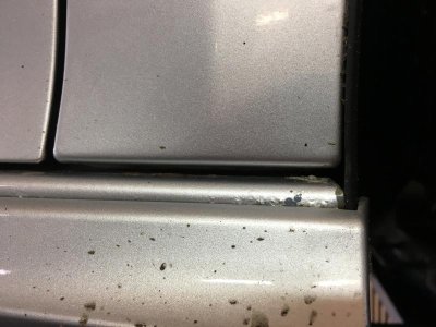

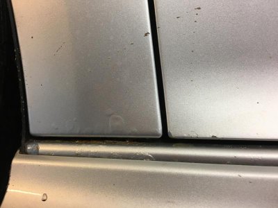

Das Auto hat offenbar in einer ziemlich aggressiven Umgebung gestanden. Seht euch die Bilder an. Hättet ihr Lust auf die Restauration? Wenn ja: wie teuer wird das wohl ca?

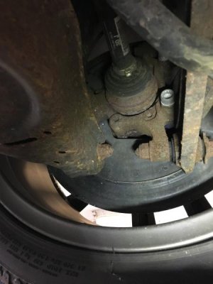

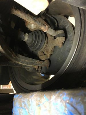

Im Anmarsch :-)

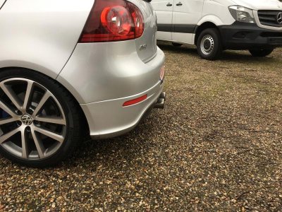

Noch was: ich finde, dass die Endrohre etwas zu weit rausstehen... oder?

Der hat ja im Endeffekt nur lackmängel und unterum die achsteile sehen nicht mehr so toll aus.
Die Felgen kannst du wieder herrichten lassen, einfach zum neu pulvern geben, und die achsteile müssten auch neu gepulvert werden.
Dann bleiben noch die rostigen stellen.
Die frage ist ja auch, was kannst du selber machen, und was nicht.
Mit Baujahr 2008 hast du ja auch noch Anspruch auf die rostgarantie von VW (karosserietechnisch, achsteile sind nicht mit dabei)

danke für deine Hinweise, insbesondere zur Garantie! Hast du Erfahrungen damit? Nach 10 Jahren wird die wohl eher nicht 100% übernehmen....?!
Ich hätte schon einen Lacker im Kopf, der das machen könnte. Also gehen wir mal nicht von "Endverbraucherpreisen" aus.
Was ich nicht abschätzen kann ist, wie gut und nachhaltig man das entfernen kann. Und genau den Lackton zu treffen, ist bei Reflexsilber ja auch nicht so einfach...

Die originale AGA stand bei mir damals auch zu weit raus, kann man nachstellen.
Jap, meiner is auch Silber und was nachlackiert wurde sieht man, bis auf meine letze Reparatur Lackierung, wurde alles gut getroffen und man sieht nichts.

Zuzahlung hast du so oder so bei der rostgarantie, bei dem alter!
Falls du ihn wirklich kaufst, einfach mal eine anfrage stellen.
AnsOsten würde ich beide Kotflügel neu kaufen, meistens gammeln die innen dann auch, dazu die Motorhaube auch neu, aus dem falz das anständig und alles rauszubekommen ist immer recht schwer.
Die Tür kann mann entrosten, das sollte kein Problem sein.
Den schweller kann man ebenso ganz gut entrosten.
Dazu muss aber die schwellerverkleidung runter.

Das Ausmaß ist aber schon krass. Ok, das Auto stand 9 Jahre in direkter Nähe zur Nordsee. Aber so....?
Komisch finde ich, dass er Wagen ansonsten nicht zerrockt ist. Penibel jedes Jahr zum Ölwechsel (bis 2013, danach fuhr er ja nicht mehr), Innenraum sieht wirklich gut aus. "Normalerweise" bekommen die Pflege-Muffel die Sitz-Seitenwange ja recht schnell kaputt. Hier aber nicht...

Ich würde mir da den unterboden mal genau angucken. Wen der verrostet ist, gibt es da zwar etwas um das komplett einzudämmen von VW aber trotzdem würde ich die Kiste stehen lassen dann, der andere Rost ist nicht so das problem
