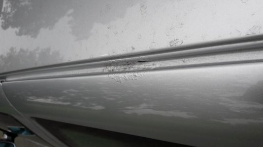

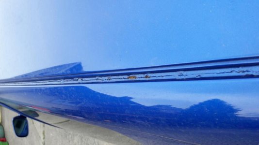

Hab Dir ja schon geschrieben wie ich das mache, von Pulvern rate ich eher ab, weder Achteile, noch Bremssattel noch sonste was, heutige Lacke können das ebensogut und du musst nicht alles zerlegen.
Mach mal die Gummileisten bei deinem 4er ab, zu 90% hat er auch beginnenden Rost, das fängt vorne bei den genieteten Regenrinnen an und setzt sich in der Dachkantenleiste munter fort.
Im Endstadium sieht das so aus...der R32 hat sagenhafte 78tkm erst runter, vollverzinkung ist auch nicht das allheilmittel:X
LG Markus
