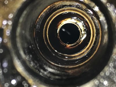

Hallo Gemeinde,
Habe heute bei meinem 4er R32 (komplett Serie)die Zündkerzen gewechselt und musste leider feststellen ,dass der 6. Zylinder im Öl steht,badet....
Habe das auto vor ca einem Jahr gekauft und konnte keinen ungewöhnlich hohen Ölverbrauch in der Zeit feststellen.
Meine Frage: kommt das Problem öfters vor oder kann es sein das der vorbesitzer öl daneben geschüttet hat beim auffüllen(was ich jedoch nicht vermute)?
Wie soll ich vorgehen? Kompressionsdruckprüfung? Mit Endoskop mal reinschaun?evtl kolben defekt Wäre euch sehr dankbar für tipps!!!
Lg Max

Steht das Öl im Zylinder oder läuft es im "Zünderkerzenloch" Richtung Zündkerze?
KingDouchebag ist offline
Alt 11.11.2017, 19:40   #6
R32Quinki
AW: Öl im 6. Zylinder
Zitat von DUBgrafix Beitrag anzeigen
Meinst du den Kerzenschacht oder wirklich den Zylinder?
Als ich die kerze im 6.zylinder rausgeholt habe, war sie richtig nass mit ölund man hat auch öl gesehen, wenn man mit der lampe in den zylinder geleuchtet hat.
Habe schon gesehen,dass im eingebauten zustand der alten kerze ein wenig öl zu sehen war aber nicht viel
R32Quinki ist offline

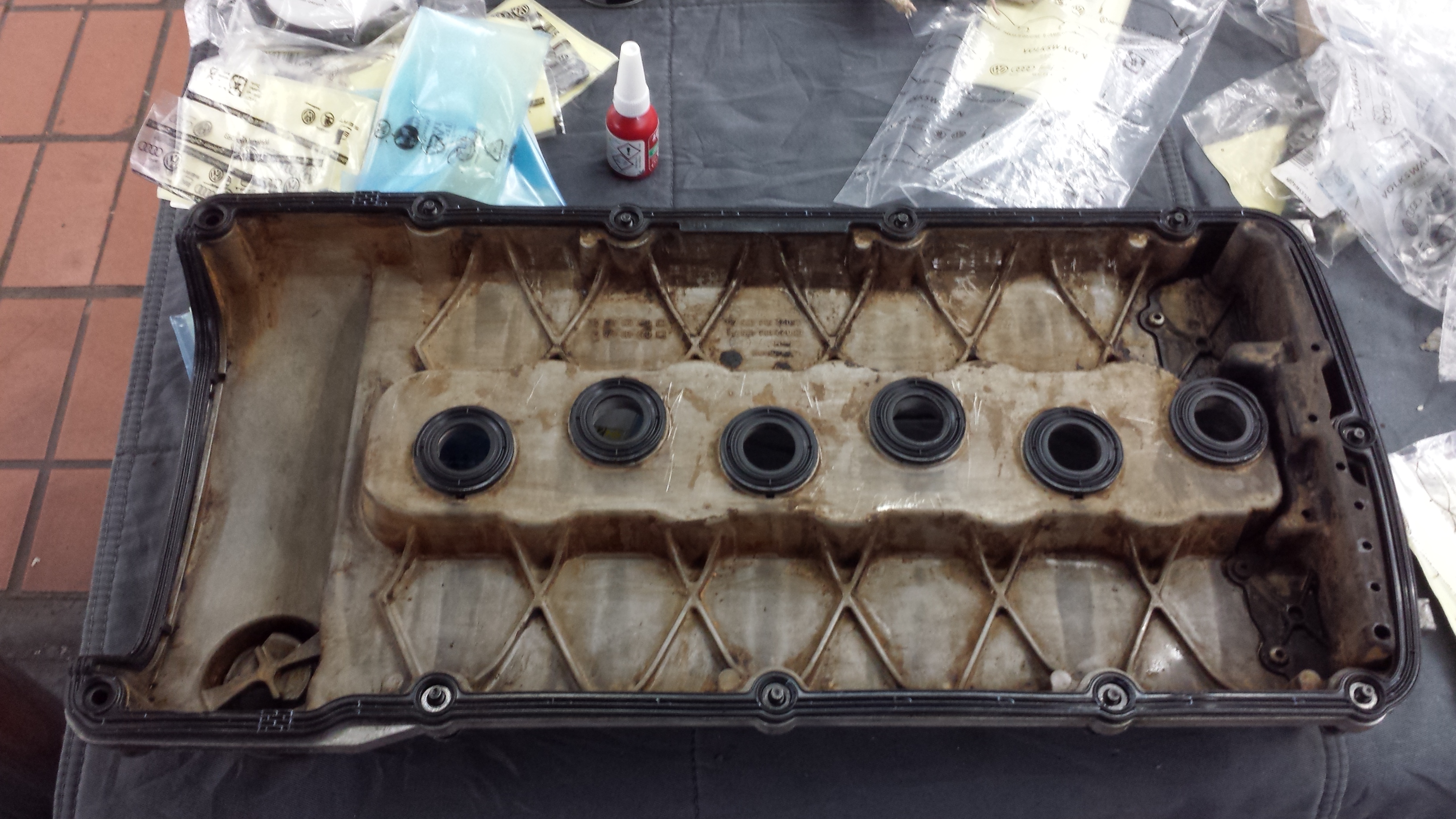

Bau doch noch mal die Zündspule aus und schau dir das noch mal genau an und mach am besten ein Foto Das Öl wird bestimmt von der Ventildeckeldichtung kommen

Wenn man das bild betrachtet sieht man beim zümdkerzengewinde diesen hellen fleck vom licht... quasi das spiegelbild vom ölbad

So siehts aus. Mach die Ventildeckeldichtung neu dann solltest du Ruhe haben Die Zündkerzenschächte sind durch 6 ''O-Ringe'' abgedichtet

So sieht das ganze aus
Bei dir ist am 6 Zylinder ein runder Dichtring inkontinent geworden, dass kann schon mal mit dem Alter passieren :P

1. Ringeichtung defekt
2. beim Entnehmen der Kerze floss das Öl in den Zylinder 6
3. mit dem Öl im Zylinder würde der sofort die MKL anzeigen, da die Verbrennung nicht passt
4. Ventildeckel komplett inkl. der Entlüftung zerlegen und reinigen.
5. neue Dichtungen rein und Spaß haben.
