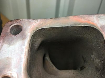

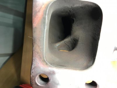

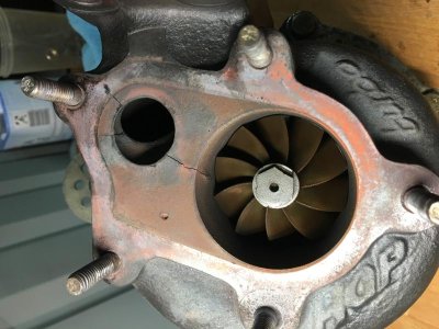

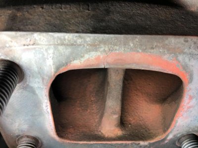

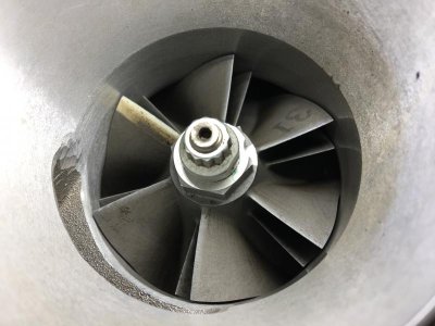

Heute den Turbo ausgebaut. Hat echt gut geklappt. Nur von oben. Krümmer ist noch drin.
Anbei mal ein paar Bilder vom Turbo.
Am Verdichterrad ist ein Flügel wie abgeschliffen. Ist das eine Beschädigung oder normal?
Was sagt ihr zu dem Riss am Krümmerflansch? Deswegen Krümmer erneuern oder mit Flanschdichtung probieren?
Abgasgehäuse sollte auf jeden Fall erneuert werden, denk ich.
Daniel
