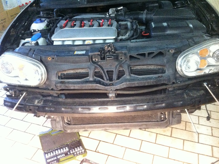

M8 Gewindestangen statt den Schrauben des Prallträgers rein schrauben und oben jeweils das Schräubchen zum Kotflügel lösen.
Dann sieht das in etwa so aus - und du kannst die Lichtmaschine von unten tauschen. Klimakompressor muss gelöst werden.

Eine Frage noch: wenn ich die Gewindestangen reindrehe bewirkt es was?
Kann ich dann den Kühler auf den Stangen nach vorne schieben?
Marcel32 ist offline
Alt 20.09.2017, 22:14   #9
KingDouchebag
Avatar von KingDouchebag
AW: Golf 4 R32 Lima defekt
Richtig, einfach um Platz zu schaffen. Du ziehst die Front auf den Gewindestangen nach vorne. So hast du "Platz", musst aber nicht das Kühlerpaket leeren und ausbauen

Du kannst die komplette Front mit Kühlerpaket ca. 20cm auf den Gewindestangen nach vorn ziehen (bevor die Schläuche abreißen ).
Kauf eine 1m Gewindestange M8 und teil die einmal in der Mitte.
Zwei Gewindestangen sind ausreichend.
Die Scheinwerfer vielleicht noch ausstecken.
Und dann hast du genug Luft um die Lichtmaschine von unten zu tauschen.
