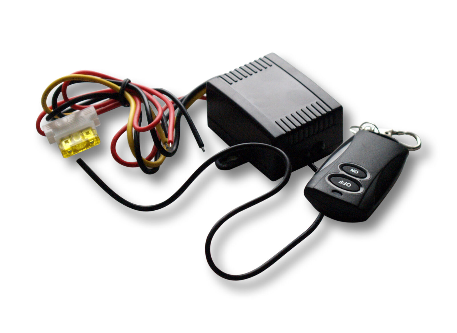

Hallo Leute,
ich habe bis jetzt noch nichts genaueres über die Montage eines Funkschalters, der die Auspuffklappe mit Unterdruck steuern soll gefunden.
Deshalb stelle ich hier mal die Frage.
Es muss doch möglich sein die AGA so wie sie per Unterdruck funktioniert elektronisch per Funk zu steuern.
Ich habe mir so ein 12V Funkschalter bereits gekauft und will es gerne anschließen. Hat das jemand schon gemacht? Am besten wäre natürlich, wenn jemand das gleiche schon montiert hat.
Habe hier noch ein Anschlußplan gefunden :
http://www.wiltec.de/media/manuals/97/97547/DE/97547_funkfernbedienung_de.pdf
Vielen Dank vorab.

Die Box platzierst du im Kofferraum, von da aus gehst du ans Ventil für Abgasklappe(N321). Dort musst du deine Box anklemmen, dir sollte aber bewusst sein, dass du dann nur noch "auf/zu" fahren kannst, "oem" fällt damit weg.

Zu Rot/Schwarz:
Rot muss irgendwo angeklemmt werden wo 12V anliegt, z.B 12V Dose im Kofferraum.
Schwarz muss an irgend einen beliebigen Massepunkt in Reichweite geklemmt werden.
Zu Gelb/Schwarz:
Gelb muss, wenn ich das richtig aus dem "Schaltplan" raus lese, an die runde Stecker Seite vom Ventil.
Schwarz muss dann logischerweise an die gerade Seite angeklemmt werden.
Geh aber vorher sicher das dein Ventil funktioniert, am besten per Stellglieddiagnose.
Falls die das Ventil funktionstüchtig sein sollte, aber es sich mit der Steuerung nicht schalten lässt, tausch die Pins, sollte nicht das Problem darstellen.
Wenn es dann immer noch nicht gehen sollte, miss Gelb und Schwarz gegeneinander mit einem Voltmeter, dort sollte in einer "Stellung" 12V stehen und in der anderen 0V.

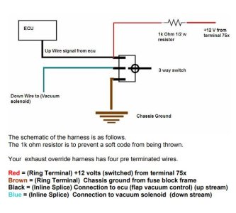

Hallo zusammen,
Ich hol das Thema mal wieder aus der Versenkung. Wie gehe ich genau vor, wenn ich die einfache und manuelle Klappensteuerung via Druckknopf im Innenraum haben möchte ? OEM bleibt dann dennoch erhalten ?
  • Auspuffklappe per Funk Beitrag #16
12.11.2016
254
149
So geht es recht einfach.
