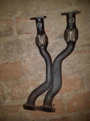

AW: Flexrohr Durchmesser
Da sieht man ganz gut was ich meine
Verstehe was du meinst, entschuldige diesen Fauxpas.
Ich habe nicht darauf geachtet das mein geposteter Link ausm 5er Bereich ist.
Als Entschädigung/Entschuldigung habe ich hier etwas für dich.
Für einen unschlagbaren Preis gibt es fertige Hosenrohre. Besser geht es eigentlich nicht

mCLakaBratze
Avatar von mCLakaBratze
Die gleichen hab ich auch schon gesehen. Ich hab sowas nur immer Angst wegen der passgenauigkeit.

KingDouchebag
Avatar von KingDouchebag
Gesendet von meinem SM-G955F mit Tapatalk
Probieren geht über studieren. Würde mir dieses Hosenrohr und 2 passende Flexrohre bestellen.
Wenn das Hosenrohr nicht passt schweißt du die Flexrohre ein und schickst das Hosenrohr zurück.
Wenn das Hosenrohr passt, baust du das ein und schickst die Flexrohre zurück So würde ich das angehen, dann hast du ein Backup falls das Hosenrohr nicht passen sollte. Der Preis von dem Hosenrohr ist nämlich schon ziemlich lecker ^^
