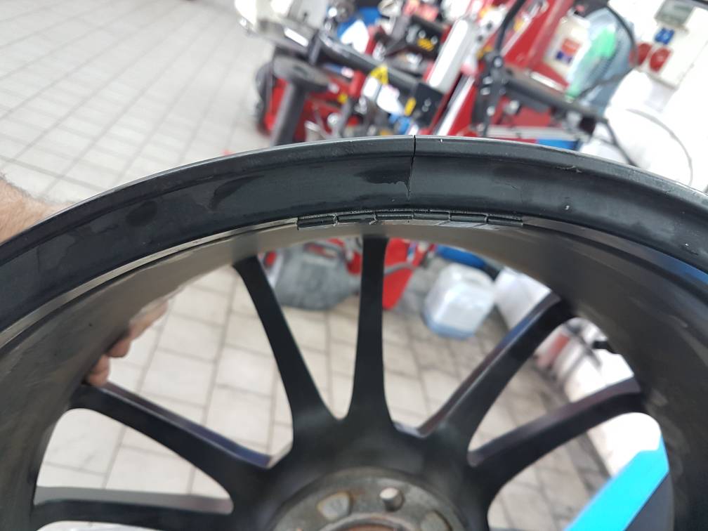

Hallo Leute wollte mal fragen ob ihr auch schon das Problem hattet mit euer Felge. Der dicke hat die letzten Tage Luft verloren dachte da erst an den Reifen aber dann Schock Felge gerissen.

Egal ob die normalen oder die Hlt, die genauso aufgebaut sind, bei mir sind trotz des 225 35 r19 zwei gerissen und eine verformte sich.

Also meine ehemaligen 18" hatten ja auch schon Kampfspuren aber waaren nach Prüfung immer ohne Fehl und Tafel (non HLT).
Also der Riss sieht eher wie ein Bruch aus, so dass ggf. von einem Fertigunsgfehler auszugehen ist.

Witzig ist die Tatsache, dass genau am Riss die ganzen Wuchtgewichte kleben. Als ob dort Material fehlt. *buck*
  • OZ Ultraleggera gerissen Beitrag #7
Die reißen immer innen, da selbst -2 grad schon negative Auswirkungen haben laut Oz. Man soll 0 Grad fahren*roll*

kauf halt eine nach. Was mir noch einfällt, solche Risse können auch beim Einspannen der Felge auf dem Montage Block vorkommen, wenn die zu viel Druck ausübt.

Oz fordert dann, dass man sie auf eigene Kosten einschickt und dann wird die Felge geprüft.
Dabei stellt sich dann raus, ob es ein Material Fehler ist oder eigenverschulden.

Ich gehe mal davon aus, dass die Felgen oft nicht einfach nur zum sonntäglichen Eisdielenbesuch geschoben werden, sondern Autos mit solchen Felgen eher sportlich bewegt werden.
Meines Erachtens kann da dann auch mal ein Ermüdungsbruch passieren - zumal wir in Deutschland ja mittlerweile auch nicht mehr die besten Straßen haben.
Im Einzelfall immer ärgerlich und natürlich auch gefährlich. Aber was einige ihrem Material abfordern, muss auch erstmal gestemmt werden können.
Die Felge auf meinem R wurden viele Jahre von Uwe pilotiert und haben einige Blessuren, aber keinen Riss. Da wurden erst zur Saison neue Pneus drauf gepult und die Felge war bis auf die Ditscher tadellos.
Ich denke, dass billige Designerfelgen wie MAM und Co bei gleicher Tortur schon eher einknicken, als eine Ultra
