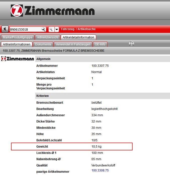

Zum Thema Gewicht habe ich im Internet folgende Angaben gefunden:
A.B.S. Bremsscheiben: 11,1 kg
Zimmermann: 10,5 kg (@coolhard: wie kommst du auf 7 kg? )
Textar: 10,3 kg
ATE: 10,7 kg
Jetzt wäre halt noch das Gewicht der einteiligen EBC Bremsscheiben interessant..

Grauguß Werte die du hast, die Alu Topf Formular z sind mit 7kg angegeben.
Sach doch Zimmermann ned gleich Zimmermann
