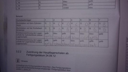

Guten abend,
bin auf der Suche nach den passenden Hauptlagerschalen für BFH Block und Welle.
Hab daheim einen Reparaturleitfaden über den R32 Motor, jedoch gehts da erst ab BUB los. Ob die Lagerschalen die selben Abmessungen haben, konnte ich nicht herausfinden.
Ich habs mal durchgespielt, bis auf B - G ist alles zu finden.
Buchstaben auf dem Zylinderblock BCDCDCB
Buchstaben auf der Kurbelwellenwange BBBBBGG
Hoffe mir hat jemand zum BFH Block die passenden Infos
Laut meinem Rep-Faden
Gruß Fabian

Sodele,
nachdem Vince leider nichts gefunden hat, bin ich heute auf Rätsels Lösung gestoßen.
Hab mich mit einem Meister unterhalten, in meinem Rep. Faden steht "Zuordnung der Hauptlagerschalen bis einschließlich Fertigungsdatum 23.09.12" bedeutet damit ist auch der BFH gemeint.

Moooin,
heute nun mal die passenden Schalen bestellt.
Bei meiner Block und Wellen Kombination ergeben sich folgende Lagerschalen.
OBEN Gelb Gelb Blau Gelb Blau Gelb Gelb
UNTEN Gelb Gelb Gelb Gelb Gelb Rot Rot
Die richtige Kombination für die Lagerschalen, ist im ELSA Reparaturleitfaden unter Reparaturanleitung - Eingabe des Fahrzeugs mit BUB Motor - Antriebsaggregat - 6-Zyl. Einspritzmotor - 13 Motor-Kurbeltrieb,Kolben - Kurbelwelle - Zuordnung der Hauptlagerschalen, zu finden.
Die Teilenummer für die richtige Lagerschale, setzt sich aus der Grundnummer + Farbe zusammen.
z.B Gelbe Lagerschale ist mit 071 105 561 A GLB zu bestellen.
Teilenummer 071 105 561 A Oben
Kurbelwellenlagerschalen Oben
071 105 561 A GLB - GELB 2,500
071 105 561 A BLA - BLAU 2,505
071 105 561 A ROT - ROT 2,494
071 105 561 A VIO - VIOLETT 2,510
Wenn anstatt einer Roten eine Gelbe Lagerschale verbaut wird, ergibt sich daraus 0.006mm mehr Spiel..
Teilenummer 071 105 591 C
Kurbelwellenlagerschale Unten
071 105 591 C GLB - GELB
071 105 591 C BLA - BLAU
071 105 591 C ROT - ROT
071 105 591 C VIO - VIOLETT
Geprüft wird es dennoch mit Plastigate.
Gruß Fabian
