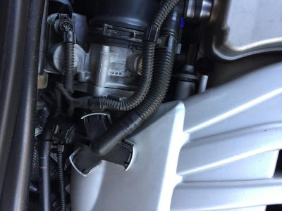

Ungefähr da kommt es her. Wenn man mit dem Ohr ran geht, hört man es auch rauschen.
Edit: ist kein Warnton, sondern ein durchgehendes Pfeifen, piepen
wHiTeCaP ist offline
Das ist deine Drosselklappe
Lass ihn einfach mal ne Nacht stehen und schau obs beim nächsten Mal immer noch ist, vielleicht legt sich das ja wieder.
Oder Stand er schon ne "längere" Zeit? Dann würde ich einfach mal, mit Vcds, eine Grundeinstellung der Drosselklappe durchführen, vielleicht hilft das ja
KingDouchebag ist offline

AW: Es piept im Motorraum
Etwas an der Ansaugung undicht oder Unterdruckleitung zur Klappensteuerung? Das Ventil sitzt ja auch dort in der Nähe etwas weiter links. Vielleicht überall mal etwas dran wackeln oder drücken, aber Vorsicht - nicht die Finger verbrennen, wenn der Motor warm ist bzw. läuft.
so Geräusche sind beim Dicken nicht ungewöhnlich.
Die DK ist etwa glaub 4 % geöffnet und hat natürlich Geräusche die entstehen können.
Du kannst aber mal schauen, ob oberhalb dem Motorentlüftungsschlauch (ist ein kleines Löchlein) ob da Luft raus kommt oder Sog herrscht. Finger drauf und lauschen was passiert.
Zudem prüfen bei laufendem Motor, Öldeckel abmachen ob der Sog nicht zu stark ist. Schüttelt dann wie ein Traktor, wenn offen und was normal ist.
Schau ich mir mal an. Danke Jungs!
Edit: was mir aich aufgefallen ist - hab im Stand bei offener Motorhaube Gas gegeben um zu horchen, ob das Pfeifen lauter wird. Gehört hab ich, dass er Luft zieht. Also nicht normal vorne über die Ansaugung, sondern wie wenn der Motor an sich Luft holt. Hatte aber geschaut, dass alles dicht ist. Sah auch auf den ersten Laienblick gut aus. Werde da wohl mal morgen zu zweit dran müssen.
prüf auch gleich, ob die Unterdruckdose rechts am Schaltsaugrohr beim Gas geben sich sofort bewegt.
