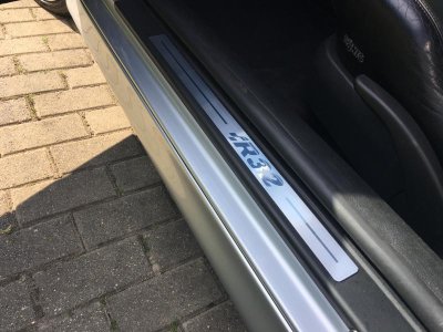

abend! Würde gerne meine Einstiegeleistenschutzfolienaufkleber tauschen. Denkemal mit dem Heissluftfön vorsichtig erwärmen und abziehen iss klaro. Hat jemad von Euch schonmal die Einstiegsleistenschutzaufkleber getausch und nen Tip nach 15 Jahren aufgeklebten Els?

Ich vermute mal du willst wissen wie man die alten klebereste weg bekommt?
Ich empfehle einfach einen silikonentferner, den schön dick drauf sprühen und etwas einwirken lassen und den alten kleber mit ein mikrofaser lappen abputzen. Somit zerkratzt du dir auch nichts.
Je nachdem wieviel kleber zurück bleibt musst du das wiederholen mit dem einsprühen, dann einwirken lassen und abputzen.
Bittr kein wässrigen silikonentferner benutzen, der löst den kleber nicht wirklich, kann dir auch gerne die teilenummer vom vw silikonentferner zukommen lassen. Den nehmen wir auf arbeit auch

Mit Glück bleibt der Kleber an den Leisten, ansonsten nehme ich immer den Vw Klebstoffentferner. Bitte aber mit wasserdichten Handschuhen arbeiten!
Ich glaube du meinst den in dieser metall pumpflasche? Glaube sind 250ml?
Wen ja dann nehm ich den ehr sehr ungerne, hatte damit mal schlechte erfahrung bei einen nachlackierten einstieg gemacht, den dieser hatte den klarlack angelöst.

Wenn ich an der Arbeit Klebstoff entfernen muss, benutze ich immer diese kleine Pumpflasche mit gelben Deckel, kann morgen nach der TN von dem Zeug schauen, aber das Zeug hat mich bis jetzt überzeugt

Der 28€ Reiniger. Den nehme ich maximal um Flächen vorm lackieren oder kleben zu reinigen. Er löst kaum Kleber an. Zudem ist der hochgiftig
Als ich neulich mal beim Awh Shop den Reiniger und den Preis sah wurde mir bewusst, ich muss auf der Arbeit sparsamer damit umgehen
Kann morgen auf der Arbeit die TN abschreiben und hochladen.

Bei den Kleberesten z.B der Umweltplakette hat er mir gut geholfen.
Aber das der 28€ kostet, hätte ich nie gedacht, genauso wenig das er hoch giftig ist
Manchmal ist auch weniger, mehr
Wenns was hartnäckigeres ist, wie z.B Steinschlagschutzfolien im Schwellerbereich, wird so etwas angewendet: click here, dass funktioniert relativ gut.
Das funktioniert auch sehr gut zur Entfernung der Kleberesten, von Wuchtgewichten, in der Felge
