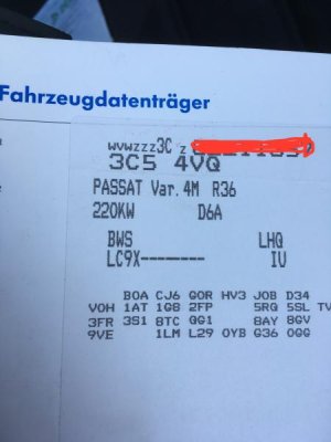

Kleinen Spiegel und eine Lampe zur Hilfe nehmen. Der sitzt oben am rumpfmotor in Fahrtrichtung links (wenn ich mich nicht irre).
Ebenfalls kannst du mal ein Foto vom Datenträger hochladen, der in deinem Auto klebt.

Ok, ich versuch heut mal danach zu schauen.

Ergebnis: du hast mir eine Nummer geschickt, die falsch ist :D da fehlt eine Zahl oder ein Buchstabe.
