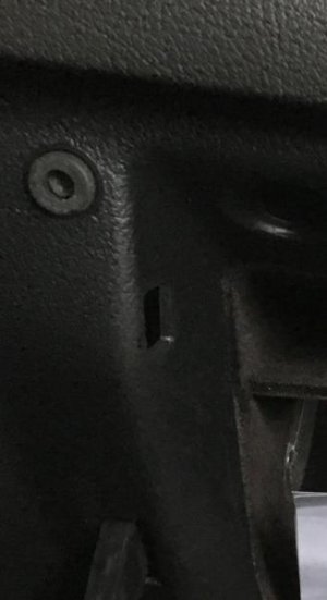

Heute wollte ich das neue Handschuhfach verbauen und ich packte zuvor das neue aus.
Das neue ist innen nicht beflockt.
Laut **** ist es die gleiche TN.
Hat jemand schon mal sowas gehabt, da keine Änderung im e t ka hinterlegt ist.

Das neue hat zB diese Puffer nicht mehr.

Im neuen HSf ist dafür keine Vertiefung vorgesehen.
Bin halt 100%ig und ich will gerne die passenden Teile verbauen.
Das neue HSf hat im oberen Bereich zwei starre Gummipuffer.
