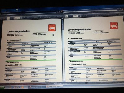

Alt 16.03.2017, 00:21   #13
dr heile
Avatar von dr heile
AW: Aktueller Softwarestand...?
sooo, wie bersprochen. Issn bissel unscharf, aber man sollte das wichtigste erkennen können.
dr heile ist offline
Alt 16.03.2017, 08:21   #14
didgeridoo
Avatar von didgeridoo
Na also
Version 7831

Alt 16.03.2017, 11:46   #15
dr heile
Avatar von dr heile
Vielen Dank nochmal für die Hilfe... das Update war garnich so teuer 35 €. Glaube der Meister hat das mit na Software Analyse oder Fehler Analyse verwechselt, bei dem Durcheinander . Denn nur nochmal testen was da nun Anders ist oder wird! LG
