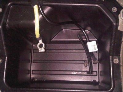

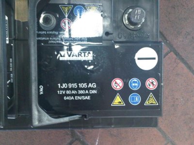

Das hatte andere Gründe - Schnucki - und zwar auf Grund der Lage im Heck, zwecks Auslaufsicherheit der AGM Batterien
Und bei meinem war keine AGM verbaut (KW 37/ 07) und auch die 2. OEM war keine AGM .
Hits:	12
Größe:	61,9 KB
Für was das Schläuchchen da wohl ist, braucht eine Vliesbatterie nicht, aber eine Kalzium/ Kalzium Batterie wohl, auch wenn diese 80% weniger Flüssigkeitsverlust aufweist :
