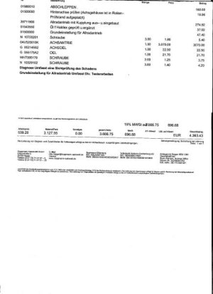

Beispiel HAldex beim TÜV Bremsenprüfstand, wenn der Prüfer nicht korrekt nach Vorgabe das ausführt, ist das Teil ruckizucki hinüber. Ist nicht nur ein Fall der dazu bekannt ist.
Wie kann die da hinüber gehen?
Was sollte man beachten wenn man zum TÜV fährt? Sicherung ziehen, oder den Prüfer drauf hinweisen das das nen 4motion ist?

predaa
Avatar von predaa
AW: Dumpfes Geräusch / Schlagen im Schubbetrieb
wenn du nix sagst, und die das versemmeln sieht das genau so aus
einmal haldex frisch ausm karton bitte
Oder einfach Motor ausschalten im Bremsenprüfstand. Dann ist die Haldex auch geöffnet Der Prüfstand muss nur ausgeschaltet sein beim rausfahren bzw. Die Rolle darf nicht anlaufen beim rausfahren.
