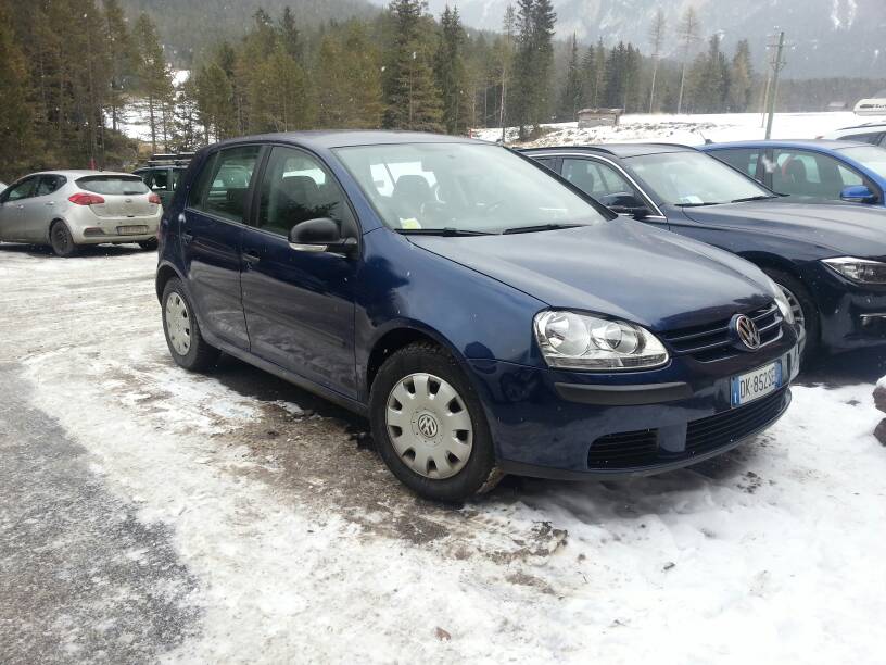

Also erstmal ein Foto von Alexia und ihrem schicken Golf, damit ihr wisst worum es geht [emoji16]

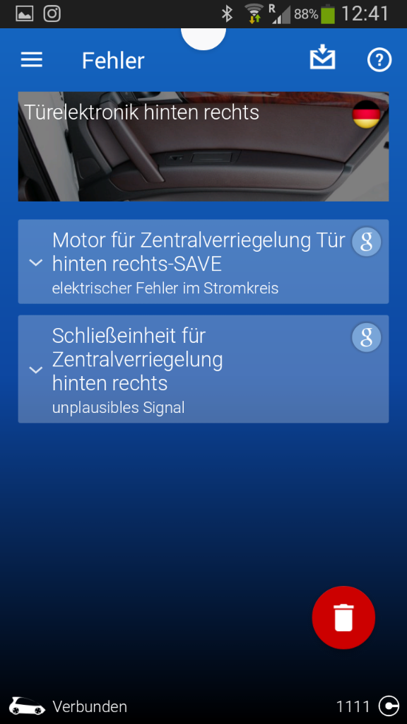

Nun zur Diagnose: Beim Auf- und Zuschließen klackt es. Gefühlt an den anderen Türen etwas anders/lauter. Öffnen lässt sich die Tür leider nicht, so dass ich das Kabel nicht kontrollieren konnte.
Die Elektronik schmeißt 2 Fehler. Nach dem Löschen kommt der Fehler sofort wieder. Was meint ihr?

Hatte die Fehler vorne rechts Tür ging irgendwann auf hab kabelbsum kontrolliert war alles i.o. Hab dann das Schloss getauscht seit dem ist Ruhe.
Denke mal so wird es bei mir hinten auch sein wenn ich die Tür überhaupt aufbekomme.
