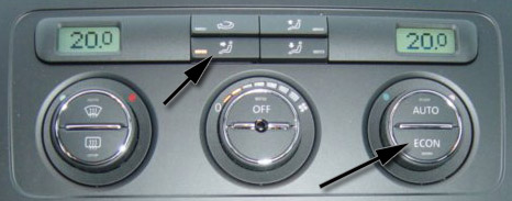

Moin,
Probiere mal das aus,
beide knöpfe gleichzeitig drücken, danach erscheinen irgendwelche zahlen und buchstaben im display, dann lernt sich das neu an.
könnte abhilfe schaffen, bei mir funktioniert es leider nur kurzzeitig, hab mich aber mittlerweile daran gewöhnt.

@jammoo auch an dich die frage woher weißt du das ? bei mir ist auf dem rechten knopp auch kein ECO sondern .. ja was anderes halt liegt warscheinlich am ausstattungspaket, geht das neuanlernen generell mit diesem gogo gadgetto trick ?

Du brauchst aber keine Angst haben das er kaputt ist, ich würde es mit der Grundeinstellung anlernen mal probieren, bei vielen waren dann die Geräusche weg,
Und ehe die kaputt gehen dauert es auch, in mein Polo bin ich 3jahre mit den tickern/klackrrn gefahren, und da ist auch nichts kaputt gegangen.
Diese tasten Kombinationen gibt es fast überall bei VW. Bei dir steht dann nicht "econ" sondern "AC"
Da gibt's hier auch irgendwo ein thread wo drinnen steht wie du durch die einzelnen werte wechseln kannst und was sie bedeuten!!
