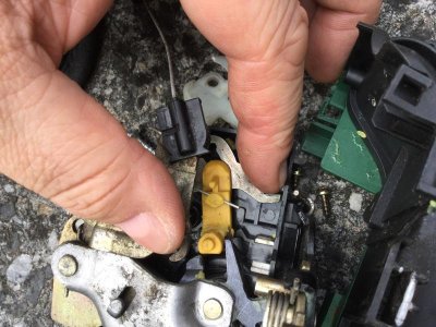

Sooo, war nochmal bei. Mechanisches Problem mit dem Türpingeber (der den Pin hoch und runter bewegt). Der Mitnehmer der den Schliessmechanismus freigibt war rausgesprungen und hat quasi nicht mehr den Mechanismus auf geschlossen gestellt (sprich auf Lehrlauf). Somit war im elektrisch Verriegeltem Zustand die Tür immer auf öffnen (sprich der ist immer mitbetättigt worden). Hab mal am alten Bauteil den verriegelten Zustand geknipst. Gut das ich noch das alte Schloss hatte, um den Vorgang nachzuvollziehen.
Danke nochmal für die Antwort...
