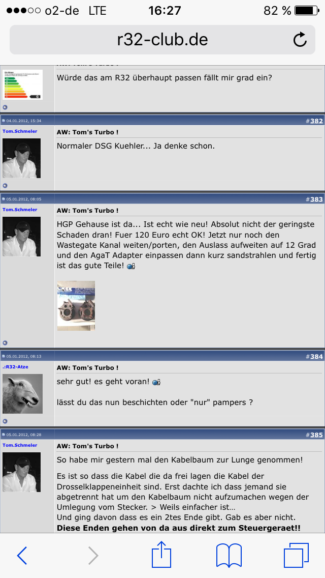

Ok, aber hatte nicht selbst tom schon 480 ps ?
Er hatte doch sogar schon mal ne peakmessung von 523 ps auf der mfa xp zu stehen.

Schöner Bericht, den du gerne noch mit ein paar Bildern untermalen kannst. Ich finde, das passt gut in dieses Unterforum.
Grundsätzlich ist Toms Wagen ja hier bekannt, aber neue Fotos gehen immer.
Ach ja: Glückwunsch zur .:Rakete und weiterhin viel Spaß - auch hier im Forum.
Vielen Dank!
Und gerne
Anbei die aufnahme von dem peak. Ich muss echt mal mehr bilder vom wagen machen
Die MFA XP ist trügerisch, wenn der MDNorm nicht entsprechend angepasst und über VCDS eingegeben wird, hab ich mit meinem Sauger auch 360PS.
Tom hatte auf dem Dynoday bei Schropp 375,2 EWG PS und 474,9NM. Haben hätte er wohl laut Kitt 445PS DIN.
Ich meine Tom hatte einen 405PS/ 530NM Kitt verbaut mit 1.0bar Abstimmung und 2. Benzinpumpe, was dann 445PS Din ergebne sollte, der war aber nicht ganz o.k. an dem Tag.
Danach hatte Tom die ganze Thematik akribisch überarbeitet und dann wohl auch in der Folge entsprechende Leistungen erzielt. Ich meine es waren dann um die ehrliche 450PS +.
