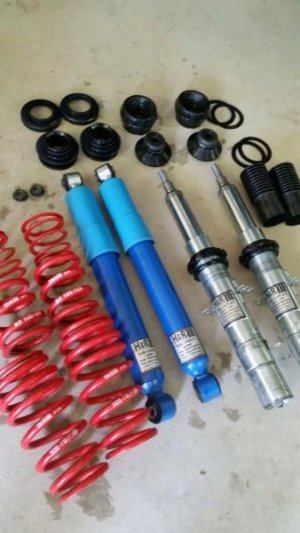

Hi Freunde,
hab ein kleines Problem,haben heute angefangen das Monotube einzubauen und ich weiss nicht so recht wo die kleinen Federn genau und wie eingebaut werden??
So richtig gepasst hat es vorne nicht und Teile waren ja alle dabei,nur die beiden machen keinen Sinn,bis jetzt...HAT EINER EVTL NEN FOTO VOM EINGEBAUTEN ZUSTAND,bin momentan ratlos...DANKE EUCH schon mal

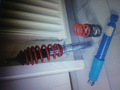

Das sind Vorspannfedern, die die Vorspannung im ausgefedertem Zustand zu erhalten.
So sieht es eingebaut ein:

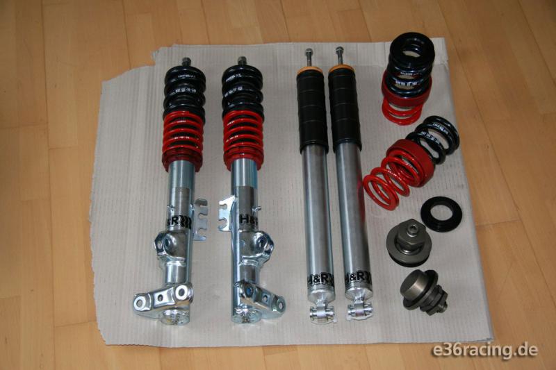

Also beim 4er wird das an der Hinterachse so eingebaut (oben rechts):
Also Hinterachse:
- unten die Vorspannfeder
- dann der Zwischenteller
- darauf die Hauptfeder
- Verstellteller
marvinjust ist gerade online

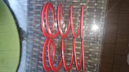

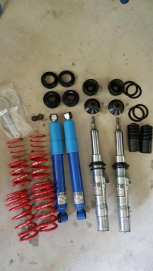

Meins sieht ganz anders aus,ich habe nur ein paar vorspannfedern...

Lad doch mal ein Bild hoch
