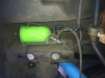

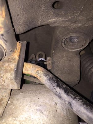

AW: Magnetventil Auspuff prüfen
Hab das Magnetventil so getauscht, ging relativ gut! Bisschen gefummel war es, aber kein Problem
