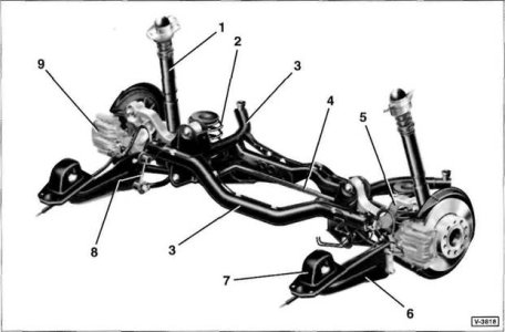

Wie gesagt ist die große Buchse die an dem Längslenker hängt...das is der Lenker wo die Koppelstange vom Stabi dran geht glaube ich. Die Buchse verschwindet so ein bisschen im Unterboden. Hab mal versucht ein Bild anzuhängen, hoffe das hat geklappt. Die Nummer 7 auf dem Bild sollte die Lagerbuchse sein.
  • Gefühl das Hinterachse mitlenkt Beitrag #16
ich glaub du meinst den Achslenker, der kostet so rund 85€ inkl. Lager und nur die Gummimetall Lager um 6€. Die muss man aber aus und ein pressen.
  • Gefühl das Hinterachse mitlenkt Beitrag #17
DonBasti
29.03.2016
Jaaa genau die :D werde den Lenker ausbauen und die Buchse am Schraubstock aus und einpressen. Nen Versuch ist es Wert bevor ich beim Freundlichen wieder ein batzen Geld ausgeben muss. Ich danke auf jeden Fall schon mal für die Mithilfe bei meinem ersten Problem!:) mal sehen was noch so kommt

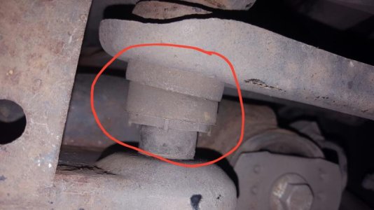

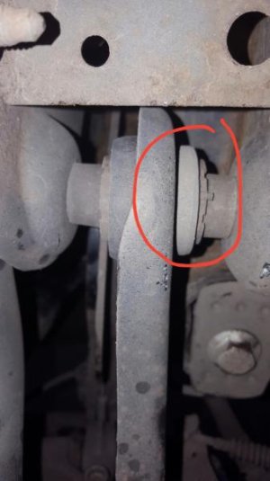

So also Kommando zurück. Es warn nicht die großen Hauptlager vom Achslenker sondern eine Buchse eines Querlenkers.Anbei zwei Bilder von der linken Seite wo es in Ordnung ist und von der rechten Seite wo es ausgeschlagen ist.
