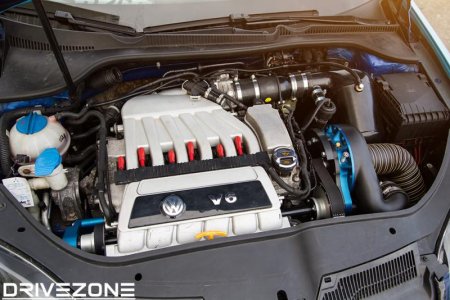

Servus die Damen und Herren,
nachdem ja anfang des Jahres schon der Umbau auf die Alu QL/RS3 Lagerblöcke und Achsschenkel kam, ging es jetzt munter weiter mit einigen Veränderungen.
Nachdem am Auto irgendwie schonmal alles eine Veränderung bekommen hat, nur der Motor nicht, musste da jetzt auch mal etwas mehr Leistung her.
Da habe ich jetzt fast 8 Jahre mit Serienleistung ausgehalten
Ein Turboumbau kam für mich nicht in Frage, da ich gerne den Sound der Capristo Anlage behalten wollte und dies mit dem Kompressor sogar noch verstärken könnte. So nahm ich Kontakt mit Robert (RUF Kompressoren) auf, an dieser Stelle ein großes Danke an Dich Robert !
Zum Einbau kam das große Kit mit WLLK, das ganze läuft jetzt auf 0,7 Bar.
Leistungstechnisch gab es vorab eine Insoric Messung welche ganze 212 PS rausbrachten Wenn ich dazu komme, gibt es nach dem ganzen Umbau noch eine Messung.
Vom Fahrverhalten mit dem Kompi bin ich wirklich überrascht, soviel habe ich mir nicht erwartet Das ist jetzt für mich genau die richtige Leistung für die Landstraßen. Demnächst kommt noch ein neuer Krümmer rein, sodass ein wenig mehr Zündung gefahren wird und dann passt die Sache

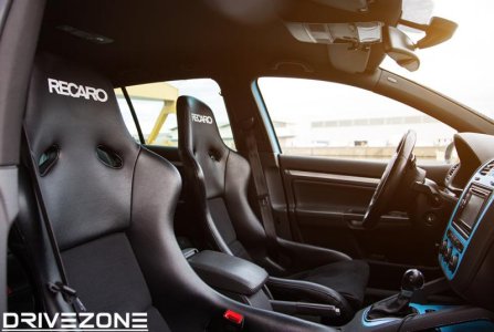

Und im Innenraum sind jetzt die Racaro Pole Postion für ordentlichen halt.

Bei der Gelegenheit hättest du noch die ganzen oxidierten Aluminium Bauteile pulvern/lackieren können.
Was ist das für ein offener Schlauch an der oberen rechten Ecke der Spritzwand?

AW: RUF Kompressor Umbau, endlich mehr bums !
Du meinst den links Bild seitig betrachtet, dass ist der Rest vom Soundverstärker.

Tube Bauschaum kommt da rein
@R-line: Das ist dann aber eine Baustelle, die nichtmehr aufhört, da eins zum anderen kommt. Ich werde jetzt wohl noch eine schwarze Ansaugbrücke und die Blauen Kappen verbauen, das es stimmig ist.

Da wird ein Parameter falsch gesetzt worden sein. 10 kg haben da mal eben eine Auswirkung von ein paar PS. Wurde mit genau den Insassen gemessen (Gewicht). Zudem sollte man auf der gleichen Strecke nochmals eine Messung machen (ohne Steigung)
Meinte nur den ventildeckel, die Motorhalter und die zerkratze Brücke.
Ja ging vorher auf die Waage, dann noch den Fahrer dazu addiert. Leergewicht lag sogar nur bei 1540kg
Strecke ist auch immer identisch. Ich weiß, das die Art Messung knifflig ist, aber wenn die Möglichkeit besteht, haben wir es eben mal gemacht

Wobei deine staudruckfreie Abgasanlage sich auch nicht positiv auf das Ergebnis auswirkt. Kommt mir trotzdem komisch vor

Glücklichen Herzwunsch, Christian Erfolgt der Antrieb noch über einen Keilrippenriemen oder schon über 'nen Zahnriemen ?
