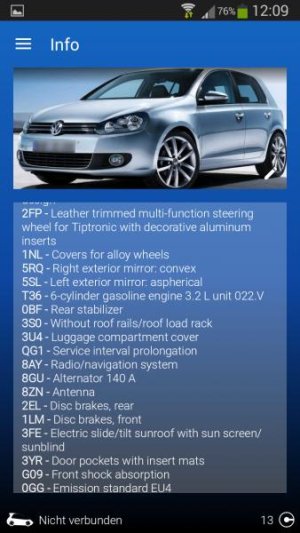

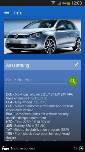

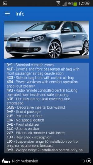

Heute mal die ganzen Ausstattungscodes vom Datenträger meines Dicken eingegeben. Jetzt weiß ich wenigstens, was der Buchstaben- und Zahlensalat bedeutet und der Wagen ab Werk drin hat. Kleines Detail: Der Buchstabe O wird nicht vergeben - das sind alles Nullen
Screenshot_2016-03-31-12-08-42.jpg   Screenshot_2016-03-31-12-09-02.jpg   Screenshot_2016-03-31-12-09-19.jpg
