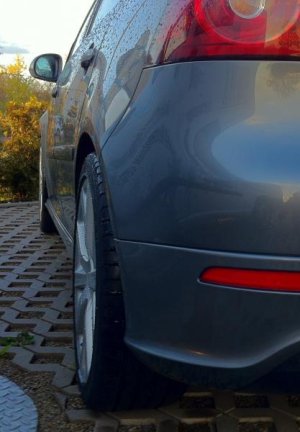

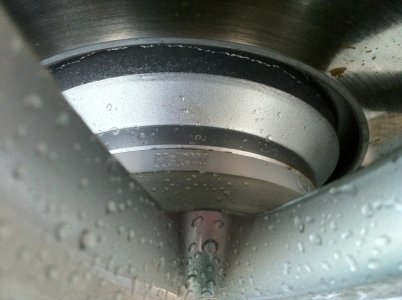

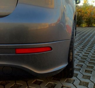

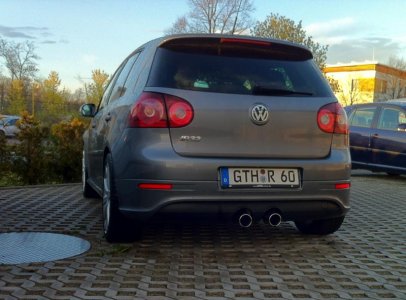

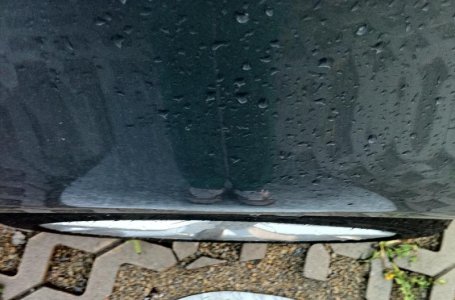

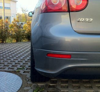

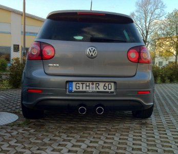

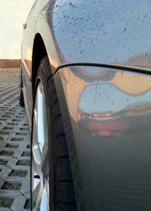

Hoffe es kommt auf den Bildern richtig rüber.

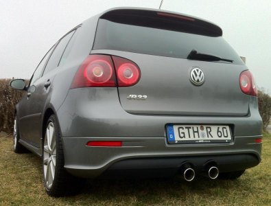

Das letzte Foto ist mit Winterrädern und ohne Distanzen zum Vergleich.

Im Vergleich sieht das mit Distanzen schon deutlich geiler aus. :great::great::great:

muss halt tiefer, dann kommt das ganz gut

Ja, steht auf der Liste ;)
