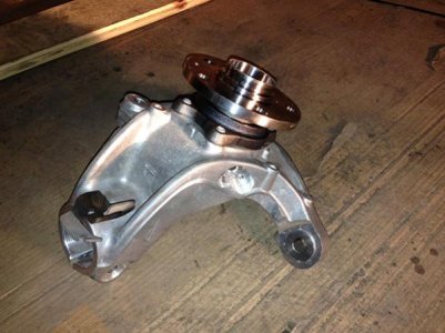

da mir das Thema schon länger im Kopf umher schwirrte und die neue Saison bald wieder losgeht, habe ich den Spaß mal in Angriff genommen.
Ziel dahinter ist natürlich, weniger ungefederte Masse an der VA zu bekommen + die meisten Teile zu erneuern.
So spaßig war es dann allerdings doch nicht 8-(
Als erstes möchte ich jedoch ein großes Danke an whity und rs250 (Michael) loswerden, ohne die beiden würd ich mich heute noch im Kreis drehen :great::great:
Ausgangsmaterial wären die QL und Achsschenkel das Passat 3C
Lagerblock wurde auf das rs3 Modell gewechselt (worauf ich sehr gespannt bin)
Das Gewicht der neuen Alu Teile wäre 18,4kg

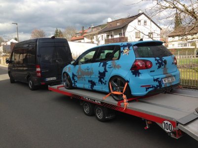

Da der R in diesem Jahr über den Winter einmal abgemeldet wurde, kam whity mit seinem Großraumtaxi vorbei und hat mich abgeholt :great:

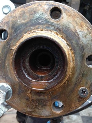

Dann ging es rauf auf die Bühne, demontieren der alten Komponenten. Leider machte die Schraube der Antriebswelle auf der Fahrerseite dermaßen Probleme, das wir hier mit dem vorhandenen Schlagschrauben nicht weiter kamen. Also musste ein neuer her mit mehr Bums :svenni: Nach einer kleinen Tour durch Franken hatte ein bekannter von whity auch noch einen parat, der dann zum Glück die Schraube lösen konnte. Diese war dermaßen festgerostet, das sich das Außen und Innengewinde schon verbunden hatten :-/
Natürlich hatte sich dann das meiste Fett aus der Manschette schon verabschiedet , wodurch das Wasser soweit eindringen konnte. Das hätte ich ohne den Umbau nie bemerkt, da die Manschette noch top war.

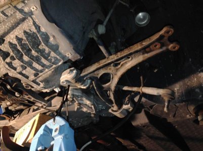

Dann ging es an die Querlenker, dafür musste der Aggregatträger gesenkt werden, um die Schrauben zu lösen.
Nun waren die Altlasten endlich alle ausgebaut, leider mit etwas mehr Zeitaufwand als erhofft. Aber das ist schnell wieder vergessen, wenn es an den Einbau der Alu Teile geht :great:

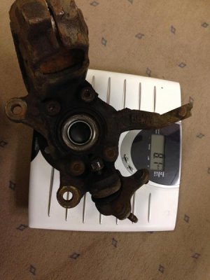

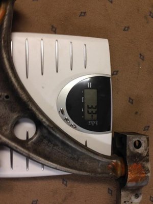

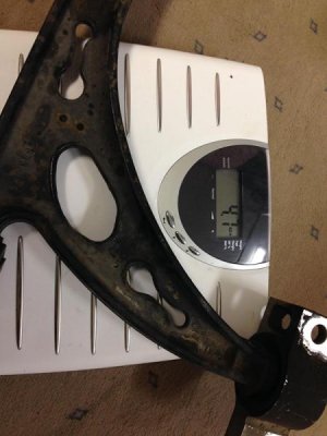

Was denkt Ihr, wie viel der kg unterschied sein könnte ?
@xledition: Also der Aggregatträger ist da die einfachere Variante, da ja Ölwanne und Getriebe die störenden Faktoren sind (um ca 2cm geht es da). Danach müssen alle gelösten schrauben vom Aggregatträger neu verbaut werden, wenn es anders ginge, hätte ich es natürlich auch vermieden.

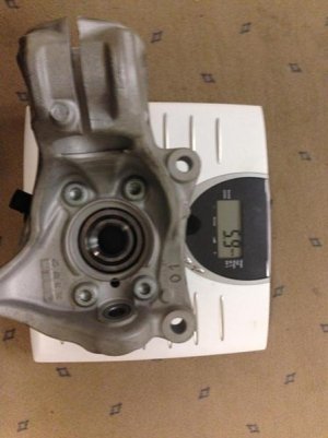

Anbei noch den Alu QL und Achsschenkel auf der Waage

Was den Gewichtsunterschied angeht, kann ich nur schätzen.
Ich werf mal 20 KG in den Raum :)
  • Umbau auf Alu Querlenker/Achsschenkel Beitrag #13
TheBruce in einem alten A3Q thread:
Ich Vergleich zu den Stahlgussteilen des 3.2 reduzieren die die (ungefederten) Massen um rund 10 kg
S3 Schwenklager/Radlagergehäuse inkl. ABS-Sensor: 3.4 kg (Alu)
Golf Schwenklager/Radlagergehäuse inkl. ABS-Sensor: 5.1 kg (Stahlguss)
Radlager: 3.15 kg (alle Versionen, S3/TT lediglich mit komplett gefräster Oberfläche)
S3 Querlenker: 2.9 kg (Alu geschmiedet)
A3/Golf Querlenker: 4.0 kg (geschweißt)
A3/Golf Querlenker: 4.7 kg (Stahlguss)
A3/Golf Querlenker: ~ 3 kg (Pressblech)
Alle inkl. der hinteren Silentlagerkonsolen gewogen.

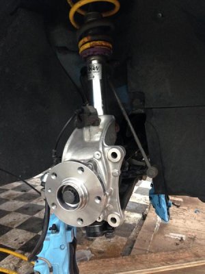

so, weiter geht es...
nachdem die Radlager jetzt auch schon über 130tsd km an board waren und ich im letzten Jahr eh schon das Gefühl hatte, das sich eines bemerkbar macht, gab es da einen neuen Satz.
Des weiteren wurde von den Sturzdomlager wieder auf originale Domlager umgebaut, mit den Ebay zeug war ich nicht zufrieden! Schade das es für das KW Variante1 keine verstellbaren von KW gibt.
Bei den ABS Sensoren habe ich die Fahrerseite neu gemacht, den Beifahrer haben wir noch aus dem alten Achsschenkel rausgebracht, leider leuchtet jetzt aber das ABS Zeichen auf, das muss ich beim Michi (rs250) mal auslesen lassen.
Der Einbau ging dann ratz fatz, jetzt noch die Bremse drauf und...ZEFIX !!
Da die Alu Achsschenkel im Bereich der Satteladapter jetzt dicker auftragen als die Stahl, passt der Sattelhalter/Sattel nicht mehr 8-(
Also Auto ohne Bremse wieder auf den Hänger packen und ab zum Tuner, neue Adapter machen lassen, man hat ja sonst keine Sorgen *lol*
Und zum Schluss noch die Gewichtsersparnis (mit meiner Waage gerechnet)
Stahl Achsschenkel + Querlenker = 12,8kg x2 = 25,6kg
Alu Achsschenkel + Querlenker = 9,2Kg x2 = 18,4kg
Wären wir bei insgesamt 7,2kg an der Vorderachse :great:
Jetzt bin ich echt gespannt, wie sich das Auto fährt. Sofern noch Zeit und Lust ist, wird an der HA noch ein neuer Stabi eingebaut;)
