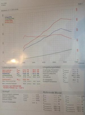

edit: Im RS3 Forum kamen neue 8V teils mit Leistungen um 414PS auf dem LPS.....und warum??...korrigiert und 4. Gang Messung und schon kommen fast 30PS mehr raus, statt belegbarer 384 PS....
