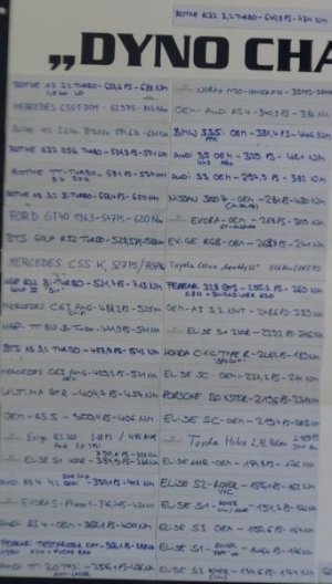

und hier mal was gesammeltes ohne Gewähr
Name:	komotec_highscore 3 2012.jpg
Hits:	77
Größe:	34,4 KB

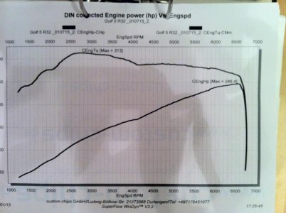

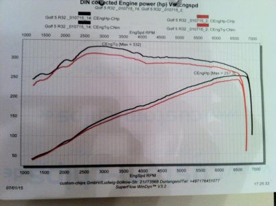

Vorher - Serie (313 NM, 246 PS)
Nachher - NWT 3.0 (332 NM, 257 PS)

Da haste einen OEM schon mit gutem file erwischt gehabt, der hat schon die SSR Umschaltung bei 4000Upm, da kann man dann nur noch etwas vor verlagern. In sofern passt das Ergebnis auf jeden Fall und etwas kommt nach Adaption noch dazu.

Ja, war auch wirklich positiv überrascht, als ich die Eingangsmessung gesehen hab. Und hinterher gefällt mir vor allem der noch etwas kernigere Sound. Also hat sich auf jeden Fall gelohnt.

und das Drehmoment merkste definitiv dazu der wird sich bei 345NM einpegeln bei guten Umgebungsvariablen.

Aber es ist nach EWG gemessen wurden,so wie ich sehe ist das bei R60 nicht der fall.
sondern wurde seiner nach DIN gemessen, nach EWG ist er aber dann schwach auf der brust.

Mag sein aber R60 seiner ist nach DIN Gemssen, ist richtig wurde auf front gemssen, wir hatten ihn auch im 5ten hatt aber so gut wie kein unterschied gemacht.

stimmt, DIN, hatte ich übersehen. Wundert mich nur warum Philipp das auf DIN gemacht hat Ist normal nicht mehr üblich. Macht etwa 5PS weniger nach EWG, rein von der Darstellung.
