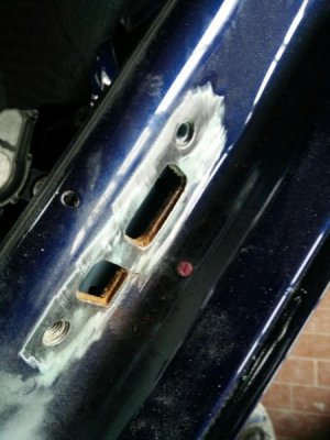

Zitat von StEpHaNo Beitrag anzeigen
darf ich fragen wie der rost am dach entfernt wurde??
Die naht zwischen Dach und säule/Holm ist eine "Mig schweißnaht" wen du diese Schleifst sieht es so leicht kupferfarbend aus.
Diese nähte kommen beim dach oder z.b. auch bei hecklappen Touran und Passat und andere modelle zum einsatz.
Diese bekommen am Dach leichte haarrisse, wo der Lack dann reißt und Wasser eindringt, ebenso passiert das bei hecklappen, dann rostet diese naht.
Laut VW soll man diese mit dem bürstenstrahler freilegen, den Rost gründlich entfernen. Alles schön nachschleifen und dann erst ein 2k wash primer spritzen (2 spritzgänge) und danach mit 2k Performance Füller füllern.
Nach dem der Füller getrocknet ist und geschliffen ist, muss man diese schweißnaht neu abdichten/verkitten.
Dazu soll man eine graue klebedichtmasse nehmen oder eine polyurethan klebedichtmasse. Diese kann laut VW diese Spannungen ausgleichen, so daß kein Wasser durch evtl haarrisse eindringen kann.
Ausserdem muss bei rostgarantiefällen alle Kotflügel und hecklappen (Touran, Passat usw) an diesen nähten und im inneren des Kotflügels mit den klebedichtmasse abgedichtet/verkittet werden

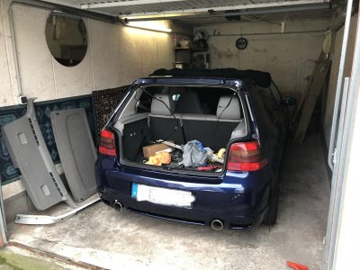

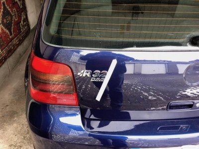

Mal wieder was aktuelles und ein kleiner Rückblick.

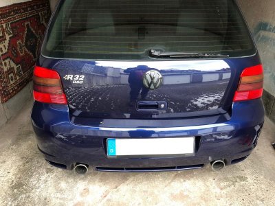

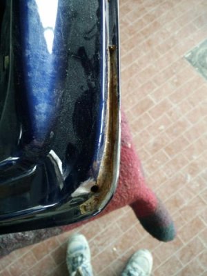

Wie man vorher gesehen hat habe ich meinen R32 beim Lackierer wieder schick machen lassen. Nachdem er dann im November fertig war und ich im Januar das Fahrwerk eingebaut habe, kam ein Teil der Decke meiner Garage "runter" welcher leider auf meinem frisch lackierten R32 landete.
Dies sah dann so aus:

Nachdem ich das Auto nur abgewaschen habe kam heraus das die Motorhaube, rechter und linker Kotflügel und die Stoßstange vorne neu lackiert werden muss da viele nicht so schöne Kratzer und Dellen vorhanden sind, sprich der R32 muss nächsten oder übernächsten Monat wieder zum Lackierer.

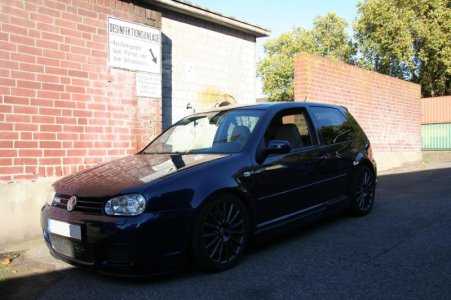

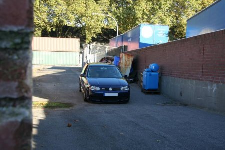

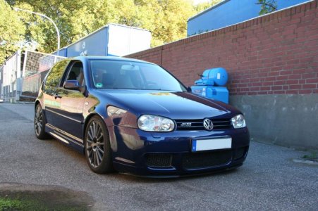

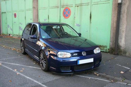

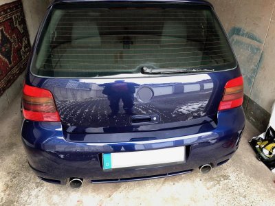

Nun noch ein paar Bilder im gewaschenen Zustand (Ist noch nicht poliert ). Ich finde original und etwas tiefer sieht ein einfach perfekt aus.

Das mit der Decke ist natürlich super ärgerlich, aber es ist ja Gott sei dank nicht etwas kaputt, was man nicht wieder richten kann!

Haste denn die Decke nun abgesichert? Nicht das der wieder vom Lackierer kommt und das selbe wieder passiert...
Kannste da vielleicht den Vermieter der Garage in die Pflicht nehmen?

Die komplette Decke in der Garage wird erneuert. Zudem ist es ein Versicherungsschaden und die kompletten kosten werden von der Versicherung des Vermieters übernommen. Also alles gut

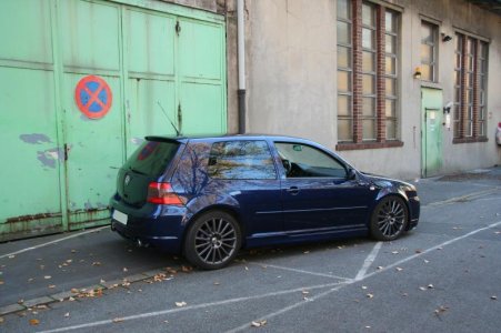

Alt 05.10.2017, 17:14   #40
Marcel32
Avatar von Marcel32
AW: Mein Jugendtraum: Golf 4 R32 - Endlich hat es geklappt

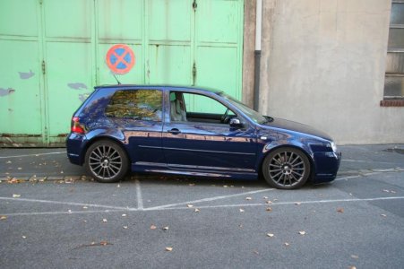

Hallo Zusammen,
so leider hat es etwas länger gedauert als gedacht aber jetzt ist das Auto endlich fertig. Er ist jetzt komplett neu lackiert und der Rost ist auch verschwunden.
Hier nun das Ergebnis:

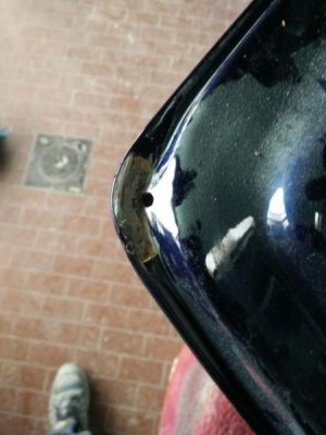

Ein paar Umbauten haben ich noch im Kopf. Ein Teil ist schon angekommen und wird im Winter umgebaut:
Hits:	64
Größe:	62,9 KB
Die HA-Bremse werde ich in diesem zuge auch erneuern.

Alt 05.10.2017, 17:47   #41
Avatar von Hansdampf
Steht sehr gut da

Hoffentlich auch was grösseres an der HA.....Reifen könnten auch etwas dezente Reifenpflege erhalten

Alt 06.10.2017, 11:41   #44
Avatar von .:r-line
Täuscht das oder steht er vorne eine Ecke tiefer als hinten? Hinten schaut der radkasten so leer aus...
