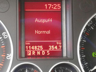

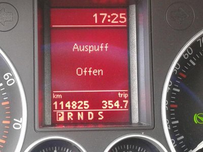

Die "große" gibt's glaub ich nicht mehr zu kaufen. Es wird nur noch die "LITE" angeboten. Aber die kann schon recht viel... mir reichts und ich bin sehr zufrieden damit. Eigentlich fahr ich nur noch im Modus der MFA-XP ;-)
Öltemp, Geschwindigkeit (Stimmt exakt mit GPS überein), Drehzahl, ...
Und das Highlight: Klappe steuern :great:

Und das Highlight: Klappe steuern :great:[/QUOTE]
SAM_00.jpg SAM_01.jpg :great::D:D:D:great:
