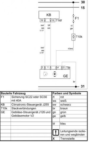

Hello all,
das Gebläse meiner Climatronic geht sporadisch immer wieder einfach aus/an. Motor mit Steuereinheit hab ich schon getauscht. Ohne Besserung.
Wenn ich den großen braunen Stecker hin und her drücke geht der Motor an/aus. Dafür muss man aber schon ordentlich Kraft aufwenden. Am Kabelbaum kann man wild hin und her wackeln. Da tut sich nichts. Den Stecker hatte ich schon komplett ausgepint um die Pins zu kontrollieren. Konnte nichts finden. Alles IO. Jetzt bin ich mit meinem Latein langsam am Ende.
Weiß jemand von euch vielleicht mehr oder hatte schonmal sowas änliches?
Daniel
