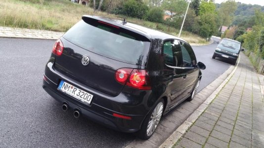

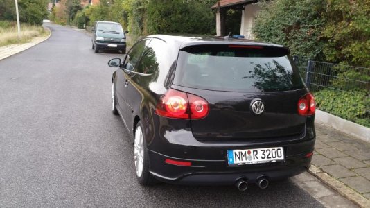

Einen schönen Sonntag wünsche ich euch allen,
Da ich mich letztens schon persönlich vorgestellt habe möchte ich nun mal meinen R euch vorstellen
Gekauft habe ich ihn mir vor ca 6 Wochen, geholt habe ich ihn aus Dresden von einem Händler und dieser Händler hat ihn aus dem hohen Norden bekommen. Er hatte beim Kauf 93300 km drauf und ich bin jetz der 4 Besitzer, die Ausstattung lässt für mich keine Wünsche offen und bin vollendts zufrieden

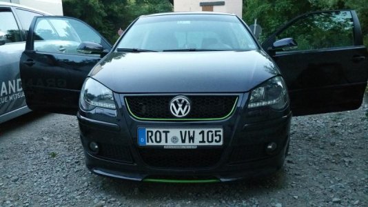

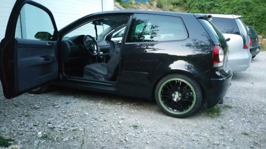

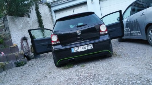

Vor dem R habe ich einen Polo 9n3 mit 1.6 er motor und strammen 105ps davon habe ich mal 3 Bilder angehangen
Dieser wurde aber dann verkauft da die reparatur kosten den eigentlichen fahrzeug wert weit überstiegen hätten und der R schon immer mein traumwagen war
Nun aber zurück zum R,

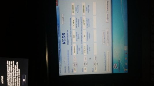

Bei dem bald die ketten provilagtisch auf Gebrauchtwagen Garantie gewechselt werden, dazu wird dann gleich auf Festintervall umgestelltmit 0W40 öl. Wen das erledigt ist wollte ich dann gleich zum NWT zu dem Zoran.
Die teile die ich beim kettenwechsel tauschen wollte sind folgende:
2 ketten
Kettenspanner
Gleitschienen
Vllt könnt ihr die liste noch erweitern was man evtl noch mit tauschen könnte
Da das Getriebe ja beim kettenwechsel raus muss wird dann auch gleich die Kupplung mit gewechselt.
Und jetz mal zu den optischen Veränderungen
Der R soll aufjedenfall einmal komplett lackiert werden, zurzeit ist der Plan so das dass Dach und der mittlere teil der stoßstange wird orange http://http://www.lackboerse.de/fruitline.html
Der Rest des auto soll in Tundrabraun metallic von Audi werden, und dazu das Tundrabraun mit matten Klarlack überziehen
Im gleichen Zug wen er komplett lackiert wird werden gleichzeitig wieder teile getauscht, dazu zählen 2mal Kotflügel, beide schwellen Verkleidungen, motorhaube und frontstoßstange.
Dazu wird dann gleich vorgesorgt das der R an den bekannten golf 5 stellen nicht mehr rosten kann und gleichzeitig evtl Rost entfernt
Und jetz kommen wir mal zu den wichtigsten felgen, Fahrwerk auspuff
Als auspuff hatte ich mir überlegt mir einen F-Town agressor zu holen, gefällt mir persönlich vom Klang am allerbesten
Zum Fahrwerk, da bin ich mir noch etwas unsicher zurzeit was dort einzug wird, etwas näher ins Auge gefasst habe ich die Fahrwerke von flacher.com,
Evtl kann hier ja jemand noch etwas empfehlen
Es sollte halt recht sportlich sein aber nicht dieses knüppelharte haben, ein restkomfort darf gerne erhalten bleiben
Felgen dachte ich an schicke 18 Zölle evtl auch 19 Zölle, was es genau wird weiß ich zurzeit selber noch nicht genau aber aufjedenfall felgen mit wenig Speichen sonder ehr so 5 Speichen felgen ähnlich wie die vossen vps 303,
Soo ich glaube das reicht erstmal fürs erste und sollte soweit alle wichtigen sachen drinnen haben
Dieses ganze Projekt wird sich aufjedenfall über etwas längeren Zeitraum hinziehen und am wichtigsten ist mir zurzeit der kettenwechsel

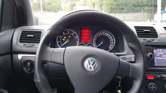

Die einzigste Veränderung bis jetz ist das wir einen tempomaten nachgerüstet haben folgen soll noch eine LED kennzeichenbeleuchtung
Und das wars jetz auch erstmal von mir

Ps.: Habe gerade erst das Bild mit den Messwertblöcken gesehen.. Vergiss das bitte. Das sind nicht mal Anhaltspunkte um eine qualifizierte Aussage über den Zustand des Kettenantriebes zu geben. Benutze deine Ohren

Der freundliche würde wie du sagst es nicht prophylaktisch machen ich habe das auto bei keinen vw autohaus gekauft, sondern bei ein normalen unabhängigen Händler, dort habe ich eine gebrauchtwagengarantie dazu bekommen wo der größte Teil abgesichert ist, und ich eine freie werkstattwahl habe. Dazu musst du wissen das ich in ein vw autohaus arbeite
Dazu muss ich sagen das ich es garkeinen Unsinn finde..... kettenwerte stehen bei -5&-4 ab 7 brauch man laut vw eine neue.
Warum soll ich die ketten jetzt nicht prophylaktisch wechseln lassen?? Klar die werte können sich 5 Jahre nicht verändern, oder in ein jahr sich verschlechtern
Ausserdem warum soll ich die Garantie nicht in Anspruch nehmen? Die Arbeitszeit wird zu 100% übernommen und bei den Teilen zahle ich 50% selber zu, in zahlen gesprochen kostet mir der kettenwechsel rund 170€.

Bei mir war ein Wert 7 und einer -14. (man hört sie ganz leicht rasseln; tut sie aber auch bei neuer Kette/Motor) Nachdem ich die Sensoren kreuz getauscht habe. Hatte ich Werte von -2 und 7. Sensor gewechselt. Werte 7 und 7. Das habe ich vor 2 Wochen noch geprüft, nach dem Wechsel der Kupplung etc.

Bei 7 und 7 verabschiedet sich bald die Kette, kurzer geht es gar nicht mehr
.:r-line ist offline
Alt 15.11.2015, 14:26   #7
Avatar von Hansdampf
AW: Mein Schwarzer R32
Er meint bestimmt Minus 7° KW. Vielleicht wurde da auch falsch gemessen

Ja danke Hans, natürlich -7°
