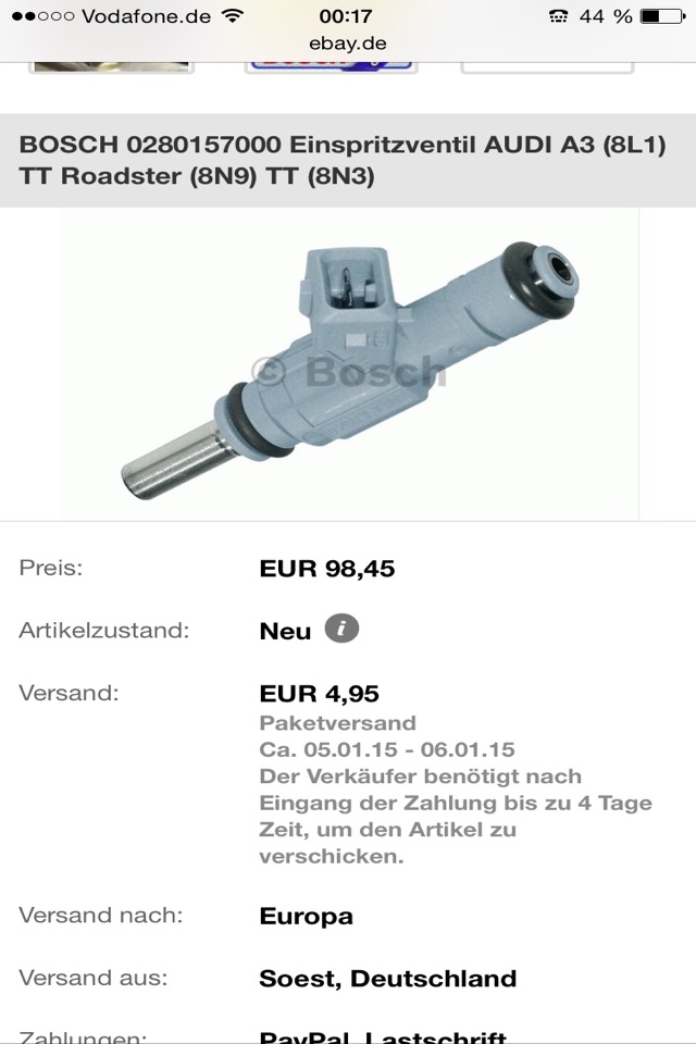

Servus Jungs,
Weiß vielleicht jemand von euch wo ich die passenden Stecker herbekomme die auf diese Ventile passen???
Hab mal geschaut und meine Stecker vom Orginal Kabelbaum passen leider nicht...
Danke schonmal:great::great:
  • Einspritzventile Beitrag #2
naja in der beschreibung steht ja was von audi tt 8n (somit golf IV)...vl. solltest du dann mal in diese richtung ausschau halten
  • Einspritzventile Beitrag #3
frag mal den christian gründel von carlicious parts, der hatte sowas.
  • Einspritzventile Beitrag #4
037 906 240 ;)

Fahre die gleichen in meinem Turbo
3 bar 453 ccm
4 bar 523 ccm
5 bar 584 ccm
reicht vollkommen aus:great:
