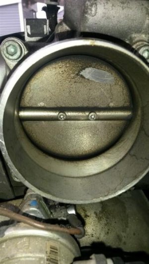

Alt 26.08.2014, 19:40   #7
dampfhammer
Avatar von dampfhammer
AW: Drosselklappe
Foto von meiner Drosselklappe
dampfhammer ist offline
Alt 26.08.2014, 19:41   #8
dampfhammer
AW: Drosselklappe
Hab sie jetzt ausgebaut und gereinigt mal schauen ob der Fehler wieder kommt
Alt 26.08.2014, 20:29   #9
Avatar von Hansdampf
AW: Drosselklappe
Dein Lufi hat scheinbar einiges durchgelassen
Hansdampf ist offline
Alt 26.08.2014, 21:11   #10
dampfhammer
AW: Drosselklappe
Nun ja ist ja auch schon 10 Jahre alt und wurde noch nie gereinigt
Alt 26.08.2014, 22:38   #11
AW: Drosselklappe
Der Luftfilter? Kein Wunder
Mal im Ernst: Manche Leute bauen sich ja die wildesten Konstruktionen zur angeblichen Leistungssteigerung ein und wundern sich dann, wenn der ganze Dreck ungehindert bis zur Drosselklappe vordringt ...
Alt 27.08.2014, 01:05   #12
Avatar von coolhard
AW: Drosselklappe
Ich denke er meinte die DK, Hans.
Also kann mehrer Ursachen haben, Filter schließt ned sauber im Gehäuseab, ggf. gerissen, irgendwas undicht an der Ansaugung und die Drosselklappe zu wenig voll öffnend fahren.

Alt 27.08.2014, 08:39   #13
dampfhammer
AW: Drosselklappe
Ja meine die DK! Fahre den normalen Papierfilter von VW.
Hatte mal vor jahren den K&N einsatz vielleicht deswegen Hab alles gereinigt und werde mal beobachten ob es wieder so verdreckt.
Alt 27.08.2014, 11:43   #14
AW: Drosselklappe
aber so schlecht sieht die nicht aus..(ernsthaft)
denk immer daran,,das die Kurbelwellen Entlüftung auch drauf spuckt
Beastyboy80 ist offline
Alt 27.08.2014, 11:55   #15
NilleBu
Avatar von NilleBu
AW: Drosselklappe
Und da kommt bei über 10 Jahren einiges zusammen!
NilleBu ist offline
