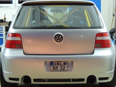

Alt 13.10.2013, 23:14   #9
burnoutguru
Avatar von burnoutguru
AW: 4 Punkt Gurt mit Klinkhaken wo befestigen
hier mal 1 Foto
burnoutguru ist offline

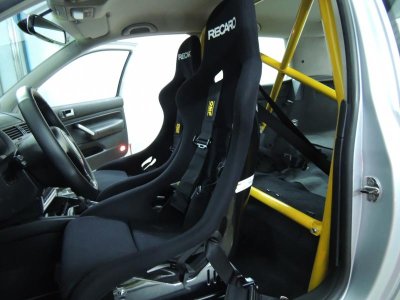

Alt 13.10.2013, 23:38   #10
burnoutguru
Noch ein Foto

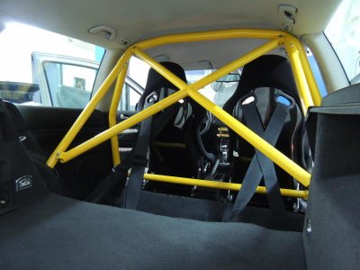

Alt 13.10.2013, 23:40   #11
burnoutguru
und weiter gehts

Alt 14.10.2013, 15:06   #12
R32Tobi
Avatar von R32Tobi
Sehr schick. Dann ist der Bügel ja in gute Hände gekommen... ;-)
R32Tobi ist offline
Alt 14.10.2013, 15:18   #13
.:RRRené
Avatar von .:RRRené
Also war das dein Alu Bügel gewesen? Schick schick.... Aber ohne Gurthalterstrebe find ich das nicht ganz so optimal
