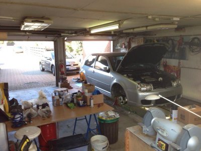

Schaffe es leider immer nur am WoE in die Grube... Daher etwas schleppend.
Auf der to do Liste stand einiges, die Bilder und Überschriften sollten alles sagen ;-) Zeigen aber auch nur einen Bruchteil... Ihr kennt das ja

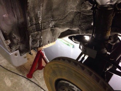

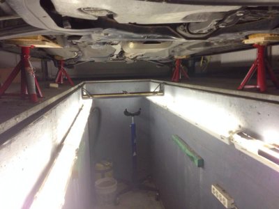

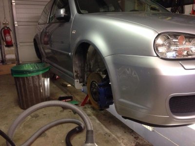

Aufbocken war angesagt:

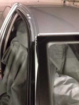

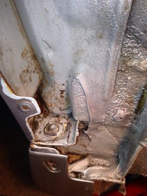

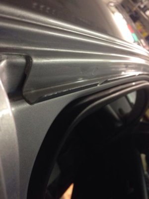

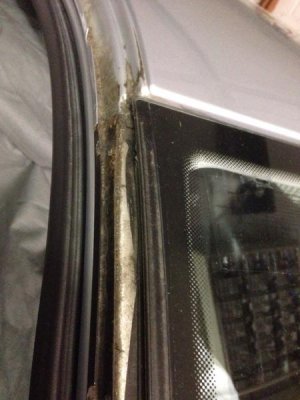

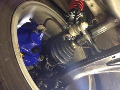

Äußerlich unter den Gummis saubergemacht (vorher/nachher)... Ja, ist nicht alles Gold was glänzt ;-)

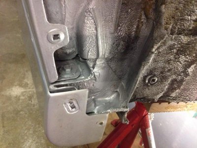

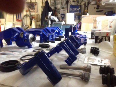

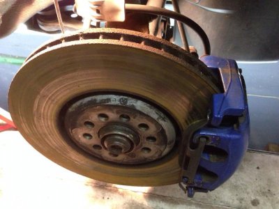

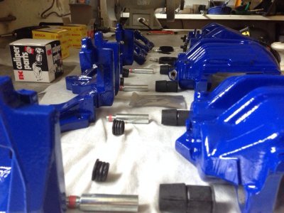

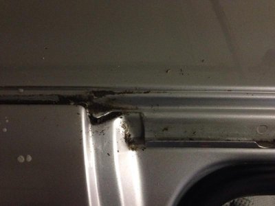

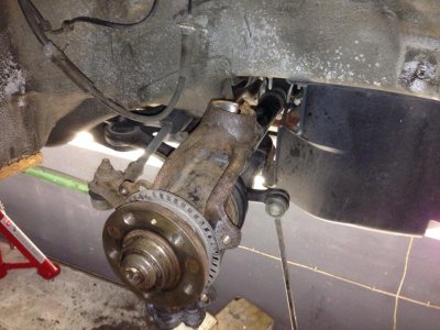

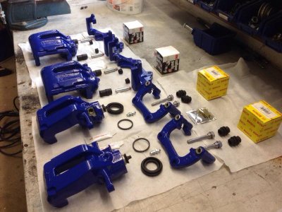

Drecknester gesäubert (ausgewaschen, entrostet, druckluft, entfettet, lackiert, klarlack, wachsen kommt noch ...wer weiß, blöde ecke! ;-) ) und Bremsen demontiert:
Eigentlich alles rausgerissen...

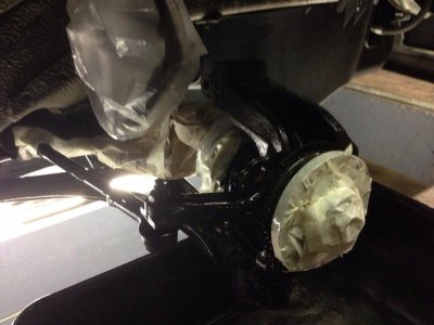

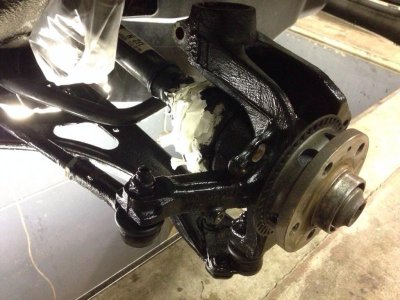

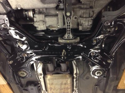

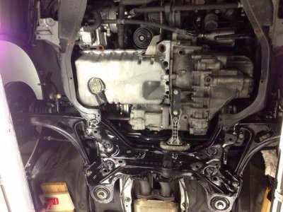

Dann angefangen, alles zu entrosten: Bürsten, Owatrol Öl, Brantho Korrux 3in1 ... Versucht auch die letzte Stelle Rost zu erwischen VA/HA sowie den kompletten Unterboden!!!
Gleich noch den Rest hitzebeständigen Lack verbraucht, den ich noch stehen hatte:

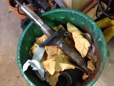

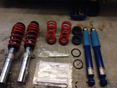

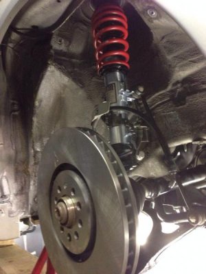

Schon mal das H&R und neue Bremsscheibe aufgesteckt:
