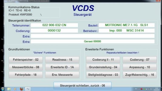

Was für eine SW ist auf dem MSG ? Irgendwas herumgefrickelt ? Mach mal nen Screenshot von der VCDS Startseite wo man die TN usw. sieht.

Hier der Screenshot.
Die Software ist von SLS wegen Kompressorumbau.
Ich bin das Auto aber 12tkm komplett original gefahren und wurde vorher immer bei VW gewartet. Fehler kam damals auch schon. Mich stört die Lampe eigendlich nicht da er ja ganz normal läuft aber ich möchte evt das Auto verkaufen und da kommt es Blöd wenn die Lampe nach 50-200km kommt.
Software kommt demnächst wieder die originale drauf weil der Kompressor wieder raus fliegt, aber da hab ich wenig Hoffung das es was nützt da der Fehler ja vorher auch schon da war.
