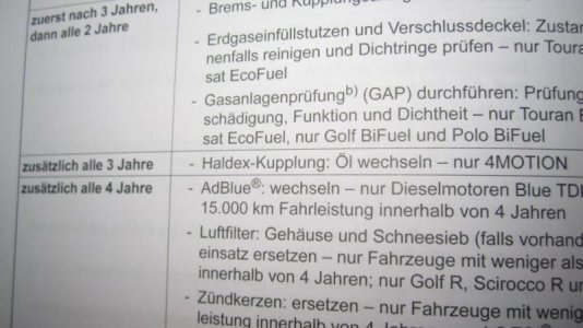

sorry Jungs, aber die Lifetimefüllung der neuen Haldex wie im TT Forumsbeitrag beschrieben ist ist völliger Quatsch.Die gibt es nicht und hat es nie gegeben !
ab Mj. 09 Haldexölwechsel alle 3 Jahre ohne Km Begrenzung !

na logisch Uwe, Info aus aktueller VW Literatur (Stand heute morgen 7:00) Quelle E L S A , Instandhaltung Genaugenommen -Servicetabellen - Zeit / Laufleistungsabhängigie Zusatzarbeiten –
Haldex-Kupplung: Öl wechseln : gilt für Fahrzeuge mit 4MOTION Alle 3 Jahre
steht auch so in der Wartungstabelle !
und danach arbeitet der VW Service , zumindest sollte er das
rs250 ist offline

dieses Foto stammt aus einem Serviceheft eines TIGUANS Modell 2011 der heute zum Service hier ist.
Ich kann / darf leider keine direkten Auszüge aus E L S A / IGG veröffentlichen
aber seit Modelljahr 2009/ Haldexgeneration 4 betrifft diese Wartungsvorgabe alle VW/AUDI modelle auch (TTRS,RS3)
grüssle
Foto reich ich gleich nach

hier die Serviceplankopie
rs250 ist offline

ist meines wissens nach bei meinem vater seinen tiguan ident...mj. 2012

Habe gerade eine AUDI TTRS Fahrgestellnummer geprüft, genau gleich alle 3 Jahre.
