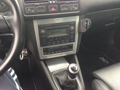

Da ich das Große Mfa will, bräuchte ich mal eine kurze
Anleitung wie ich dieses Delta Radio ausbauen kann.
Und was brauch ich um das Große Mfa einzubauen?
Danke im voraus ;)

Du brauchst das Entriegelungswerkzeug.
In die Schlitze einführen und Gerät rausziehen.
Für das neue Navi brauchst du entweder die Antenne mit Kabel oder eine Wurfantenne mit GPS
Und einen Adapter von Kufatec für das Speed Signal.
Das war es dann schon. Ausser du willst in deinem MFA wenn du ein großes Kombiinstrument hast die Daten sehen dann brauchst du den Kabelbaum auch noch.
Viel Erfolg.

Dann hast du sicher kein F Gerät, das läuft nicht ohne.

Vielen Dank. Die kabeln was verbaut sind passen an dem MFD oder?

Normal passen alle Leitungen dran Plug &Play ausser es hat jemand gefummelt bei dir.
Die F - Serie ist die letzte und neuste Version vom MFD bei der der Tacho noch ohne TachoBox angesteuert werden kann. Über einen 32er Pin Stecker.
Bei Version A & B kannst du nur die Navi Karten ohne DX also die mit weniger Kartendetails z.B. kein Europa nur Deutschland/Austria/Schweiz
Ab Version C gehen die DX Versionen.
Unter anderem fehlt bei den ersten der Aufdruck MFD und der Rechner ist langsamer.
