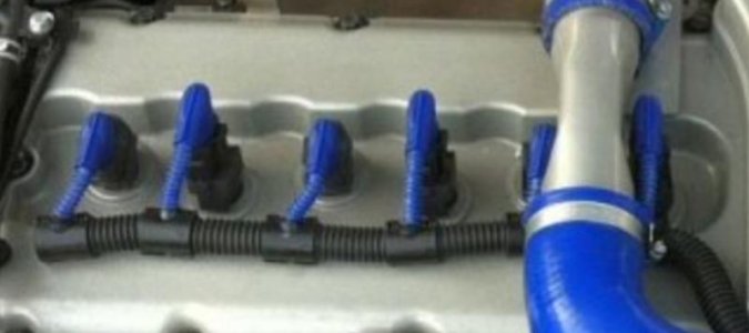

Golf4 .:R32 zündspulen stecker in blau statt rot
Hey leute suche die Teilenummer von den zündspulen steckern in (blau) im .:R32 sind sie ja rot und im .:R36 blau.*Brauche nur die Plastik abdeckung zum wechseln damit es schöner aussieht
Hoffe ihr könnt mir helfen

Die gesuchten 'Winkelschutzkappen' haben die Teilenummern 03H 971 921 und 03H 971 921 A ...

Und das wellrohr braucht man ja auch noch dazu od? Od ist das nicht auch rot...hab grad kein Bild vor mir!

Zur Komplementierung gehört meiner Meinung nach natürlich das Wellrohr - N 107 325 02, nur Christian will es nicht ...

aber warum 2 verschiedene tn von den winkelschutzkappen?

weil es 2 verschiedene sind

..., weil die Winkel der beiden Zylinderbänke unterschiedlich sind

Wie darf ich das verstehen

Zylinder 1, 3 und 5 haben andere Kappen als 2, 4 und 6

Ahhh verstehe

Glaub' ich Dir nicht Damit alle Kappen im gleichen (rechten) Winkel auf die versetzt angeordneten Zündspulen passen, gibt es jeweils für die obere & untere Zylinderbank drei gleiche 'WSK' ...

Doch verstehe erste TN ist für die 1, 3 und 5 und die zweite TN für 2, 4 und 6 damit sie in gleicher Linie/Reihe sind.
