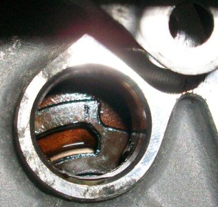

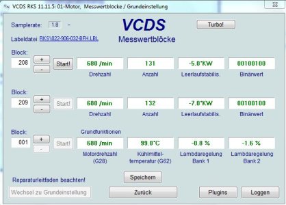

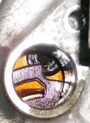

Hallo zusammen,
ich fahre jetzt schon seit ein paar Monaten einen R32. Weil die MWB 208 und 209 nicht besonders gut aussehen habe ich eine manuelle Sichtprüfung durchgeführt. Leider fällt es mir schwer die Fotos richtig zu beurteilen. Deshalb bitte ich euch um eure Hilfe.
Die Ölverkrustungen bestätigen, dass der Motor vom Vorbesitzer mit Longlifeöl gefahren wurde.
Liegt eine Steuerkettenlängung vor oder ist alles OK?

Ich kann das auch nicht wirklich deuten.
Die Werte sehen aber nicht so gut aus... Hörst du ein Rasseln?
Drücke die Daumen, dass es doch nicht so schlimm ist anhand des Sichtchecks.

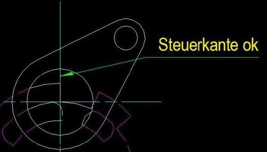

Also ein rasseln ist nicht festzustellen. Auf der Grundlage des Steuerkettenberichts(A3-quattro) habe ich die Sichtprüfung gemacht. Die dort gezeigten Beispielbilder helfen mir leider nicht so 100%ig weiter.
  • Überprüfung Steuerkette/Beurteilung der Fotos Beitrag #5
im A3Q hattest Du doch die Skizze der richtigen POsition gesehen, ergo 1 ist soweit ok mit etwas Versatz und 2 hat deutlichen Versatz.
