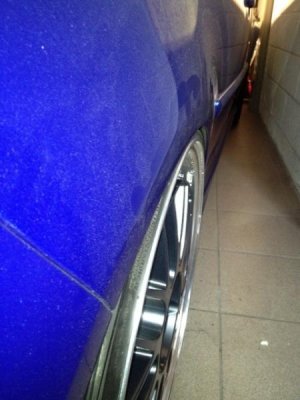

so leute habe erneut ein kleines problemchen!!
fahre jetzt an der VA die Audi r8 bremsanlage mit 8 mm spurverbreiterung pro seite damit ich den abstand zur Felge habe
Felgen Rotiform blq chrom 225/35/19
mein problem ist folgendes ab 100kmh reisst es mein lenkrad ganz leicht immer...
die rotis haben keine zentrierung von den felgen was kann ich dagegen machen ich bilde mir ein wie ich mit 5 mm spurverbreiterung gefahren bin war es besser ...
Hat da jemand nen tipp dzt. habe ich die spurverbreiterung von H&r draufgesteckt keine fix verschraubte.
Wie kann ich das Problem lösen, sobald ich 100 fahre ist es sehr unangenehm!!
