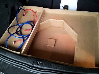

AW: Mein Subwoofereinbau in die Reserveradmulde
im auto sieht das ganze dann so aus:

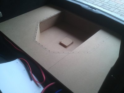

angeleimt und verschraubt sieht das ganze dann so aus:

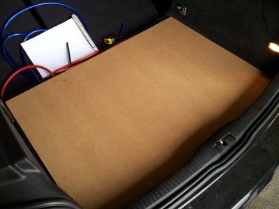

probelegen im kofferraum:

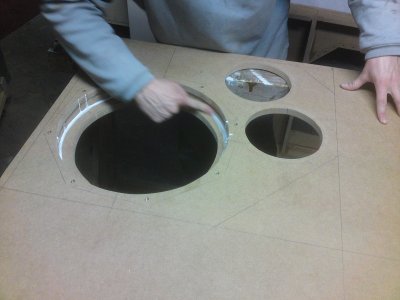

nachdem der deckel des druckgehäuses fertig war, wurden auf diesem der woofer und die reflexrohre angerissen und die löcher ausgesägt:
