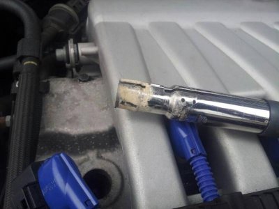

Ps: kerze ist trocken, stabzündspule sieht so aus.
Das weiße Zeug ist kein kalkrückstand von verdunstetem Wasser sondern fühlt sich an wie Fett und lässt sich sehr leicht wegwischen. Geschmacks und Geruchsneutral.

Kommt vom Kondenswasser ,ist aber meinstens am Öldeckel zu finden....kommt wenns kälter ist äufters mal vor,bei Kurzstreckenfahrern!

Ist die Stabzündspule innen auch versaut?? Wenn die keinen guten Kontakt zur Zündkerze hat,dann kann es auch zu Aussetzern kommen....die frage ist wie der Schleim auf die Stabzündspule kommt??

Der "Schleim" ist soweit ich weis, irgendwas zum Schutz. Ich hab da an Vaseline gedacht :D Damit es besser flutscht :)
War bei meinen Spulen genau so.
  • P0300 p0301 Beitrag #18
Szs ist innen super sauber und gefettet. Sind ja auch keine 15tkm alt.
