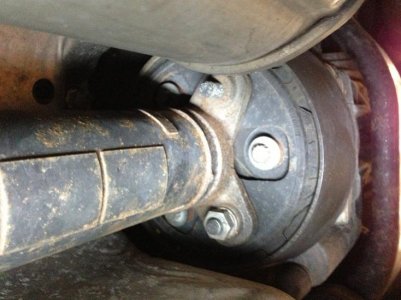

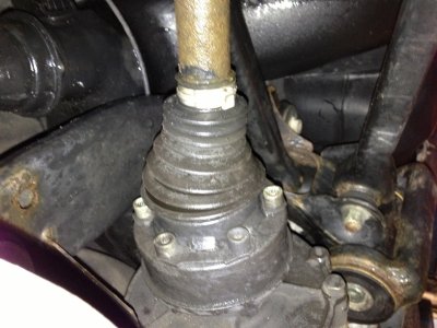

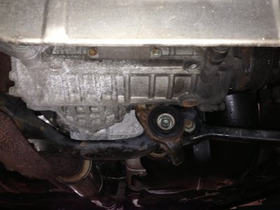

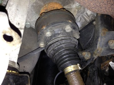

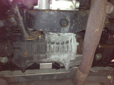

So, Fehlerspeicher war leer.
Von unten geschaut, meiner Amateur Meinung nach NIX auffälliges.
Jetzt weiss ich nicht, ob das normal ist.
! Aus Fahrersicht ! Wenn ich hinten rechts am Hinterrad drehe, dreht sich das Hinterrad links NICHT mit.
! Aus Fahrersicht ! Drehe ich hinten links am Hinterrad, dreht das das Hinterrad rechts entgegen MIT.
Ist das normal?
Das Geräusch wurde eher lauter wenn man schneller fuhr, aber auch komische Geräusche wenn man bei 3000 Touren vom Gas ging.
Geräusch trat aber auch bei getretener Kupplung auf.
Habe noch mal ein Video gemacht und Bilder angehängt.

Falls du ne Bühne und nen 2 Mann hast,bis 70 oder so beschleunigen und dann auskuppeln...dein Kollege soll drunter hören von wo das Geräusch genau kommt ,i hoffe nicht vom diff .....ach ja ESP ausschalten sonst geht nix

Mit dem drehen I dont know
soll das so sein KP.....
aber das surren hatte ich auch ne Zeit lang bis ich dann mal das komplette Öl gewechselt habe und das von der Haldex auch und dann war es weg.
Zum Vw Fritzen brauchste damit nicht fahren das ist kein großes Hexenwerk das Öl zu wechseln da wirst Du eh nur abgezockt
